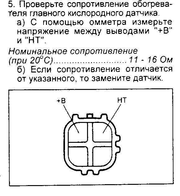

Доброго времени суток жители форума!
Машина на холостых работает не устойчиво. Самодиагностика показывает ошибку лямбда зонда. Сама лямбда имеет 4 провода: 2 черных, синий и белый.
Думаю 2 черных это подогрев. Между ними сопротивление около 20 Ом. Но между синим и черным нет питания (при подключенном и заведенном состоянии). Подскажите пожалуйста, где должно быть питание? В схеме цвета проводов не совпадают. Как понял по схеме питание идет через 7.5Амперный предохранитель ефи2. Но, если он не работал бы, то наверное и ефи бы не работало?
Screenshot_20210919_200306_org.readera.jpg [ 885.9 КБ | Просмотров: 7445 ]

Привет земляк!
Там книжке каком то странице было проверка кислородного датчика.

Цвета на самой лямбде обычно стандартные. Посмотрите цвета в фишке ответного разъема (тот что идет в жгут). Напряжение должно быть постоянно на 2-ой ноге разъема (зеленый с красным провод) относительно массы. Если его нет, то либо предохранитель, либо обрыв в жгуте.
