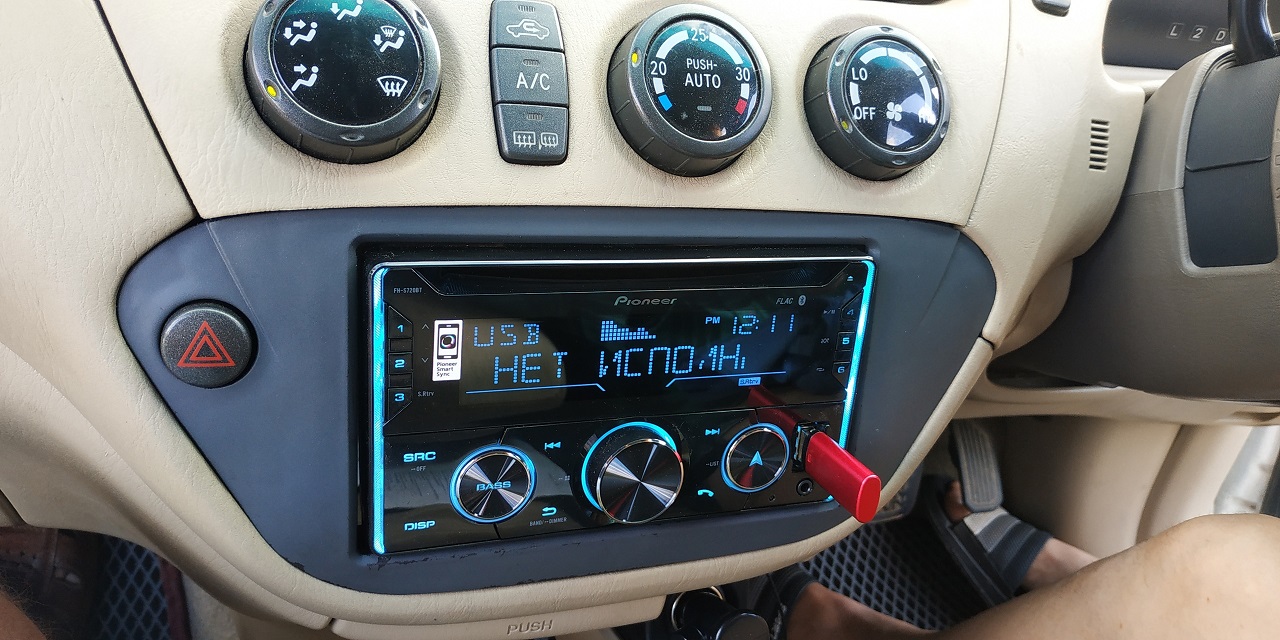

Здравствуйте! На форуме я впервые, хотел бы проконсультироваться с опытными владельцами вист. Машина с двигателем 3S-FE, кузов SV50, год 2001, 4 WD. Стоит штатная магнитола, как я понял из некоторых тем - самая простая, т.е. в ней нет входа под диски, чисто кассетник, так сказать. Так же стоит самая обычная панель без мультивижина, тахометра и прочего, только показание топлива, скорости, температуры за бортом, температуры двигателя и времени, оранжевого дисплея так же нет. Хочу поменять штатную магнитолу на более современную, чтобы читала флешки (mp3 формат), можно было подключаться через aux, потому что в штатную можно вставлять только кассеты, ну а это старый век. В моём понимании мне потребуется купить саму магнитолу, переходную рамку 2 DIN, переходник ISO и вроде как крепления (либо пересверлить штатные под новую рамку). В этой теме я новичок, поэтому возникает ряд вопросов (подобные темы я читал, но там советы для комплектаций с тахометром, мультивижином CD-чейнджером и прочим, а у меня комплектация самая простая, хотелось бы услышать конкретно о ней).
1. Какой именно тип переходника покупать, ведь там они маркируются TY-01, TY-02 и т.д.
2. Если я куплю переходник, то не потребуется вообще ничего отрезать скручивать и прочее, от слова совсем, т.е. подсоединил переходник к проводке машины одним концом, вторым к магнитоле и всё работает?
3. Подойдёт любая двухдиновая магнитола, есть ли какие-либо нюансы в выборе? Я хотел бы что-то типа " KENWOOD DPX-3000U".
4. Для чего подпиливать рамку и нужно ли это делать?
5. Будет ли с новой магнитолой работать климат-контроль, панель и прочее с моей комплектацией ну и вообще могут ли возникнуть какие-либо нюансы с электроникой? (Начитался тем, где у людей были проблемы с тахометром, климатом, мультивижином и пр...)
Если я что-то упустил, пожалуйста, поправьте, всем спасибо!)

Снимите свою и увидите какой нужен переходник, при этом нужно учитывать разъемы приобретаемой магнитолы. Замена без проблем, подгонка рамки зависит от того какую приобретете. По креплению разберетесь на месте, если магнитола аналог, то крепления подойдут.

В общем, отчёт. Магнитолку поменял, всё без проблем встало через переходник TY-01, ничего скручивать не пришлось, но крепления конечно пришлось пересверливать, а так встало всё без проблем. Теперь вопрос стоит о замене штатных динамиков, т.к. звук хоть стал небо и земля, но на большой громкости не справляются штатные, появляются хрипы.
