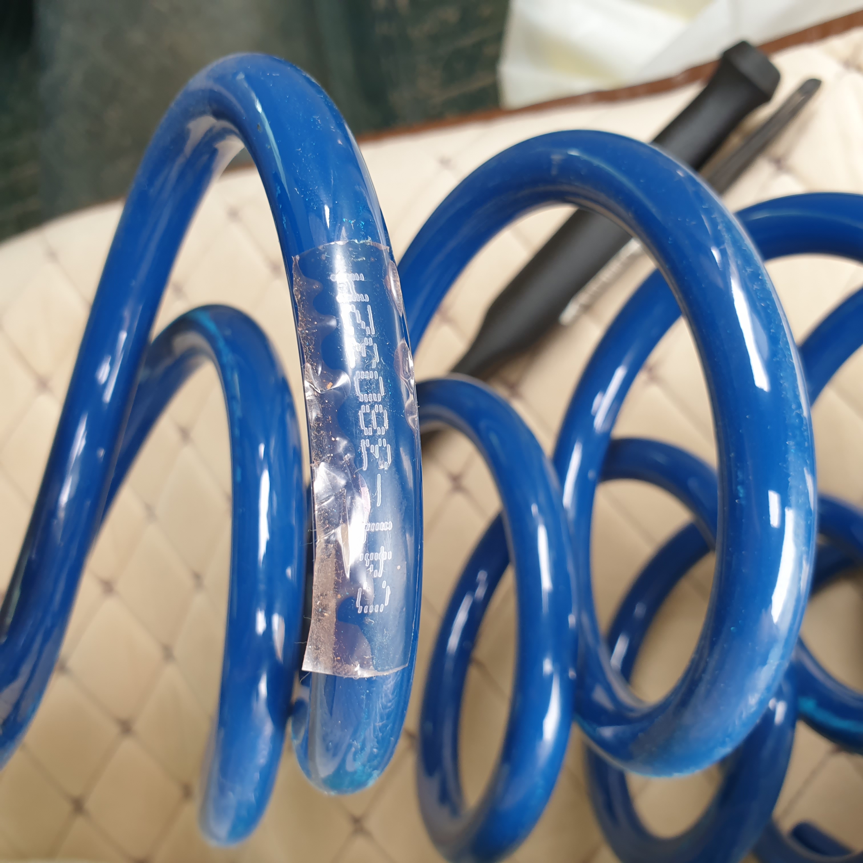

Доброго времени суток.
После 5 лет езды стойки и пружины хочу заменить. Стали не держать. После долгого чтения форума Vistaclub.ru пришёл к выводу что надо ставить серые пружины. Несколько людей отписались о хорошем. Раньше стоял синий OBK, были слишком жёсткие. Каждый стык асфальта чувствуется. Виста должна быть мягкой и снял синие. Потом ставил чёрные OBK они были 1 виток короче и машина зад упала. Сразу снял их. Не ставьте на 4WD чёрные OBK.
Заказал через Exist 1 штука обошлась 2250р. Номер C4T-38032H. У людей пришёл серого цвета. А мне синий.
Вот собственно вопрос. Артикул одинаковое а разница в чем?
20210430_123216.jpg [ 1.78 МБ | Просмотров: 10638 ]
