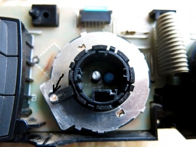

Всем привет!!!
Спрашивал ранее здесь... viewtopic.php?t=1028313
ответа пока нет,... а надо...
Может в этой теме кто поможет..
Вопрос: какой по номиналу этот диод (на фото обозначен стрелкой) и как его заменить?
file.jpg [ 39.05 КБ | Просмотров: 4133 ]
не светится вааще...

Во-первых не диод, а светодиод.
Во-вторых там обычный 2-3в. светодиод.
Я его откусывал и к оставшимся ножкам припаивал новый. Там может быть неисправность в дорожках под самим регулятором. Под регулятором дорожки на плате, а по дорожкам бегают контакты (пластинки пружинные), вот здесь и нет контакта. Надо мультиметром проверить напряжение питания светодиода, перед выпаиванием. Устранить эту неисправность можно, только полностью выпаяв регулятор с платы.

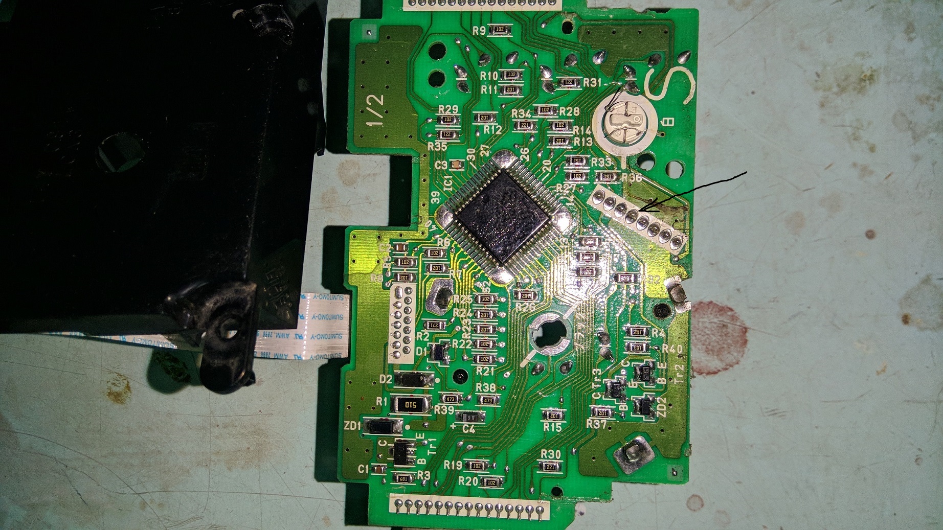

13.jpg [ 768.96 КБ | Просмотров: 4026 ]
эту группу контактов так-же отпаивали ? (на снимке обоз. стрелкой)
По-моему да.

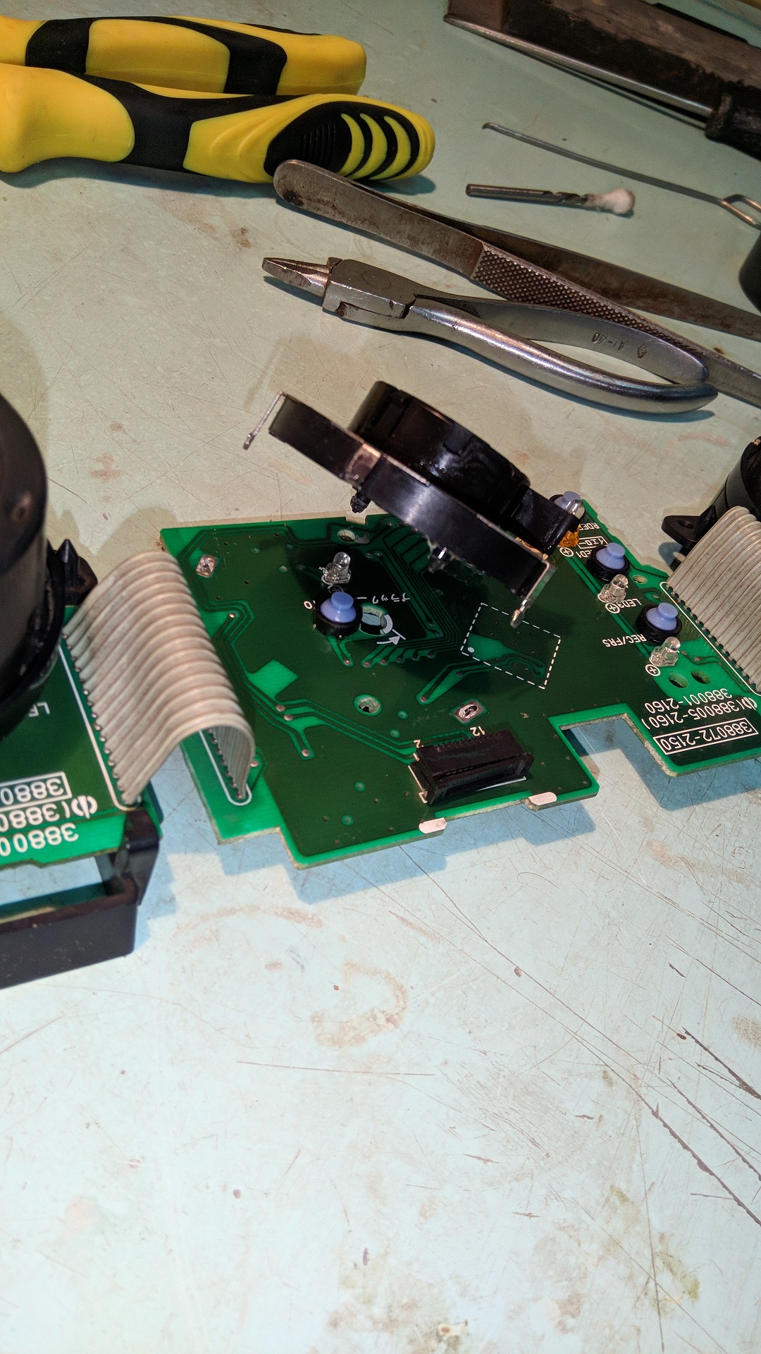

Отпаял три ножки.... группу контактов отпаивать не стал... аккуратно отогнул...
IMG_20201204_074854.jpg [ 754.62 КБ | Просмотров: 3981 ]

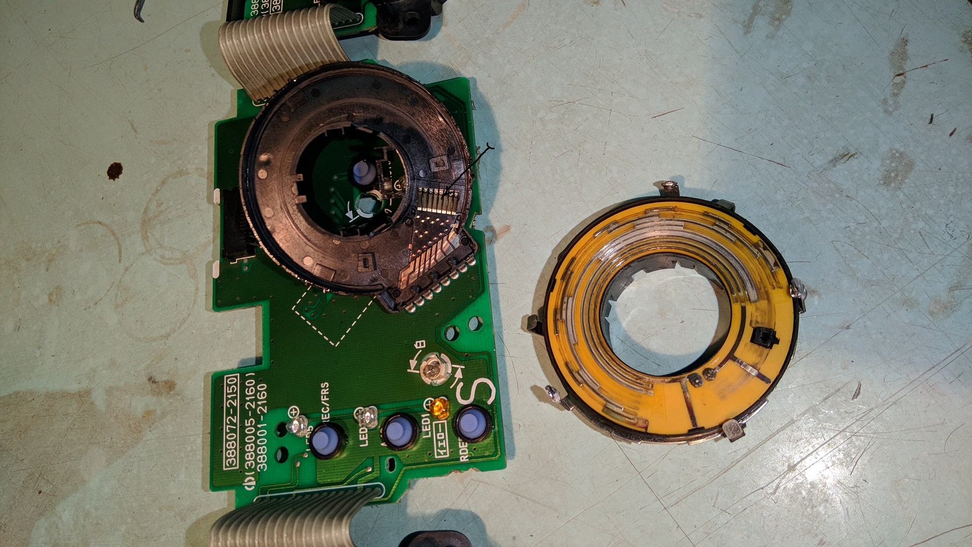

Разогнул три зажима... разобрал механизм... подогнул группу пружинных контактов (на нижнем фото стрелкой)
IMG_20201204_073223.jpg [ 866.64 КБ | Просмотров: 3981 ]
Собрал в обратной последовательности... загнул обратно три зажима... вставил механизм ножками в отверстия в плате... запаял...
Работает... - светодиод горит как и все остальные сразу после включения и при вращении регулятора не гаснет...
