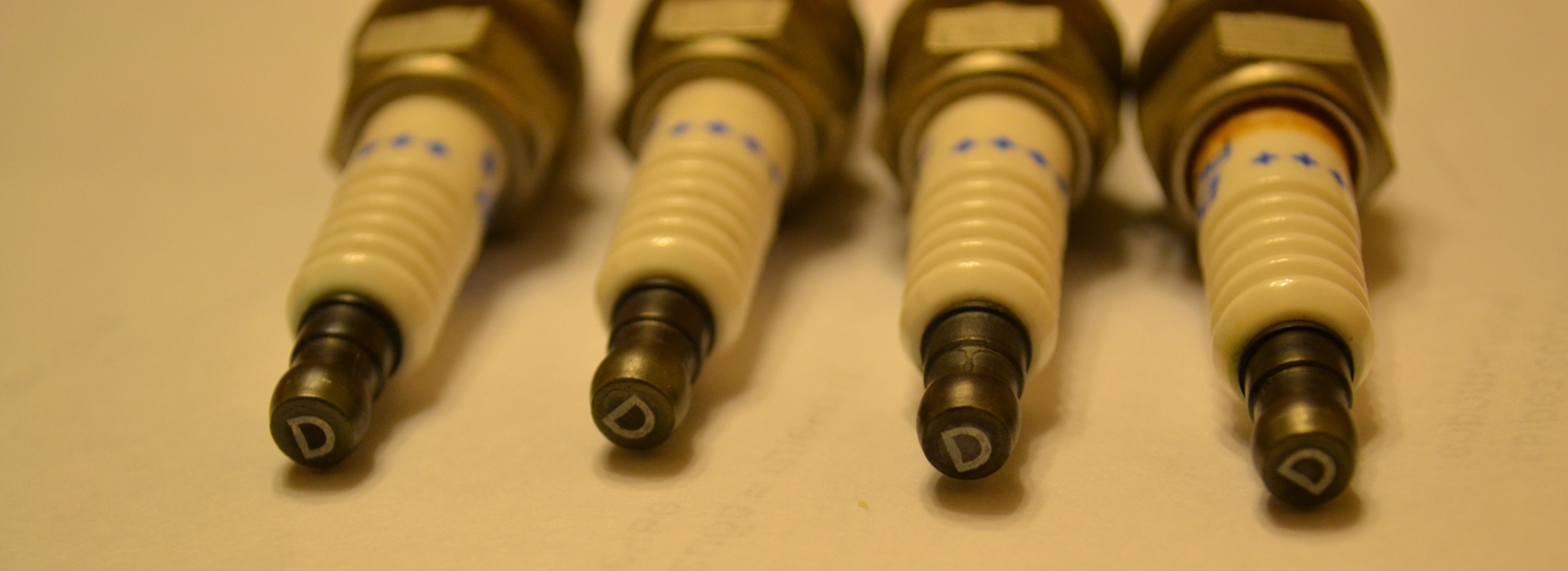

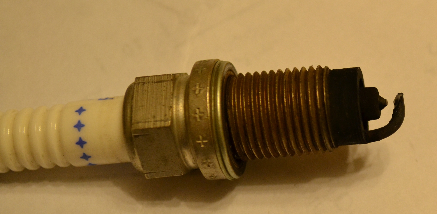

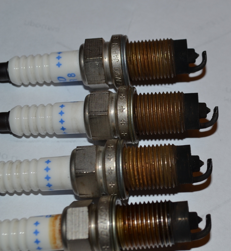

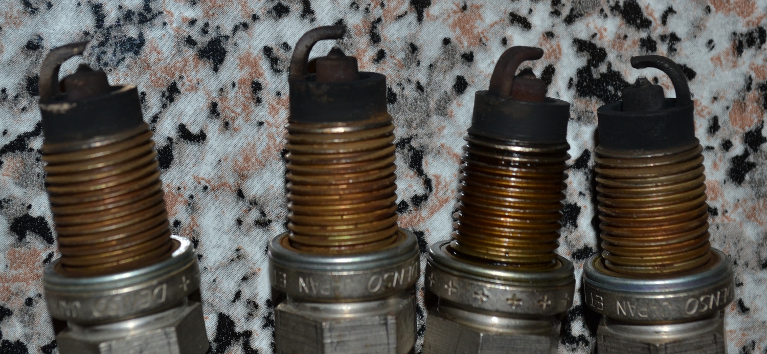

Выкладываю фотки старых свечей.
Видно что центральный электрод очень тонкий как игла, а поковой съеден металл по углом...
Жалко не сфотал новые свечи, у них центральный электрод тоже тонкий, но не такой как на старых, видимо просто изношен...
Хочется знать как выглядели у вас свечи после замены?
Нагара на них нет, но цвет изолятора темный, с одной стороны коричневый сдругой черный, серого цвета только электроды...
Фотки всетаки не очень удачные, фотик никак не хотел фокусироваться на электроде :smile:
Комментарий к файлу: вид сбоку, где боковой электрод не изношен

Комментарий к файлу: Букава D, на новых нет...
DSC_0258.JPG [ 391.82 КБ | Просмотров: 12714 ]
