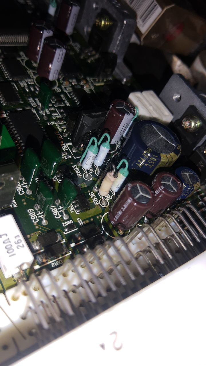

Ситуация как у delacroics
один в один была у меня недавно. Если эбу горячохонький, то доставай его ,вскрывай и смотри выгоревшие резисторы.
IMG_20200724_001141_614.jpg [ 120.42 КБ | Просмотров: 8393 ]
