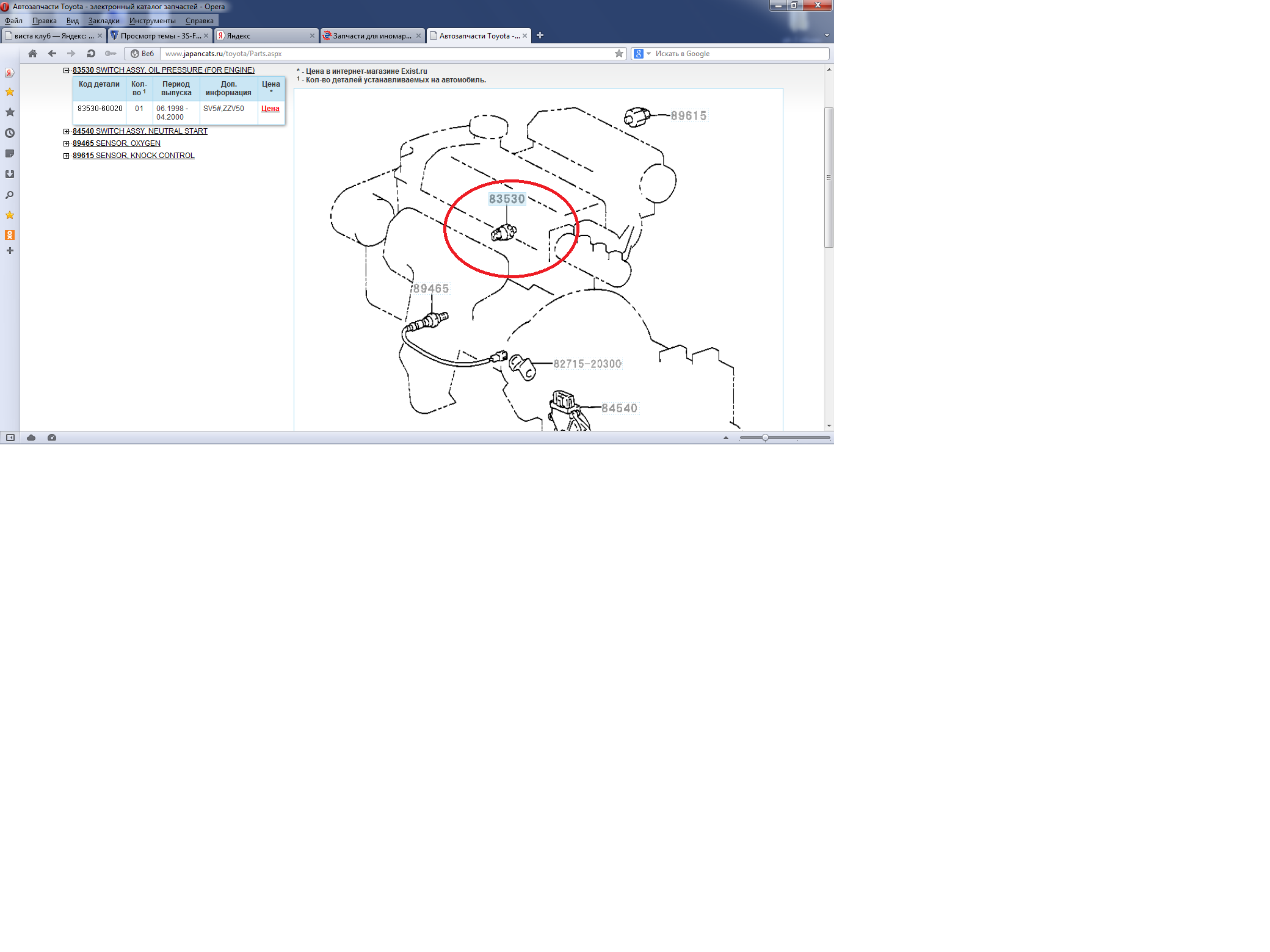

Привет! Идеальные обороты 650. У меня сейчас проблема такая же с масленкой на панели на горячий двигатель, на светофоре маргает.. С утра на холодную норма. Почитал тут отзывы купил масло др.типа с масл.фильтром завтра поеду менять.. Отпишусь по замене... Пдскажите кто нить где датчик давления масла находиться? Не могу найти. Спасибо!

Ну вот же он!
Безымянный.png [ 161.9 КБ | Просмотров: 6969 ]
