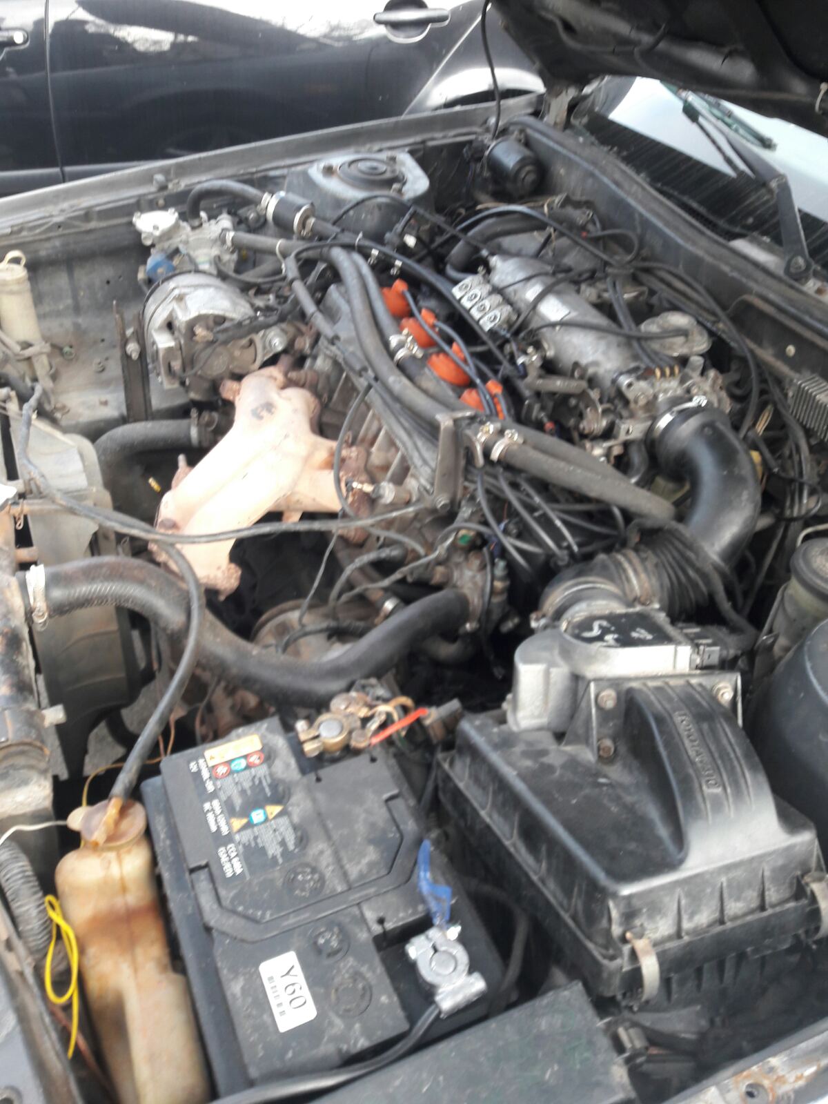

Устранить подсос, промыть кхх, возможно зажигание выставлено очень позднее - проверить метки ГРМ, если с ними все норм выставить зажигание повернув трамблер. И что за датчики отключены, где фотки

Сейчас добавлю фото.
Добавлено спустя 43 минуты 9 секунд:
Вот
Добавлено спустя 1 минуту 20 секунд:
Походу я попал на капиталку. После замены масла проехал 400 км. Сейчас посмотрел - на щупе минимум. Хотя после замены проверял спустя 100 км. - был уровень

Похоже на форсунку холодного пуска.
