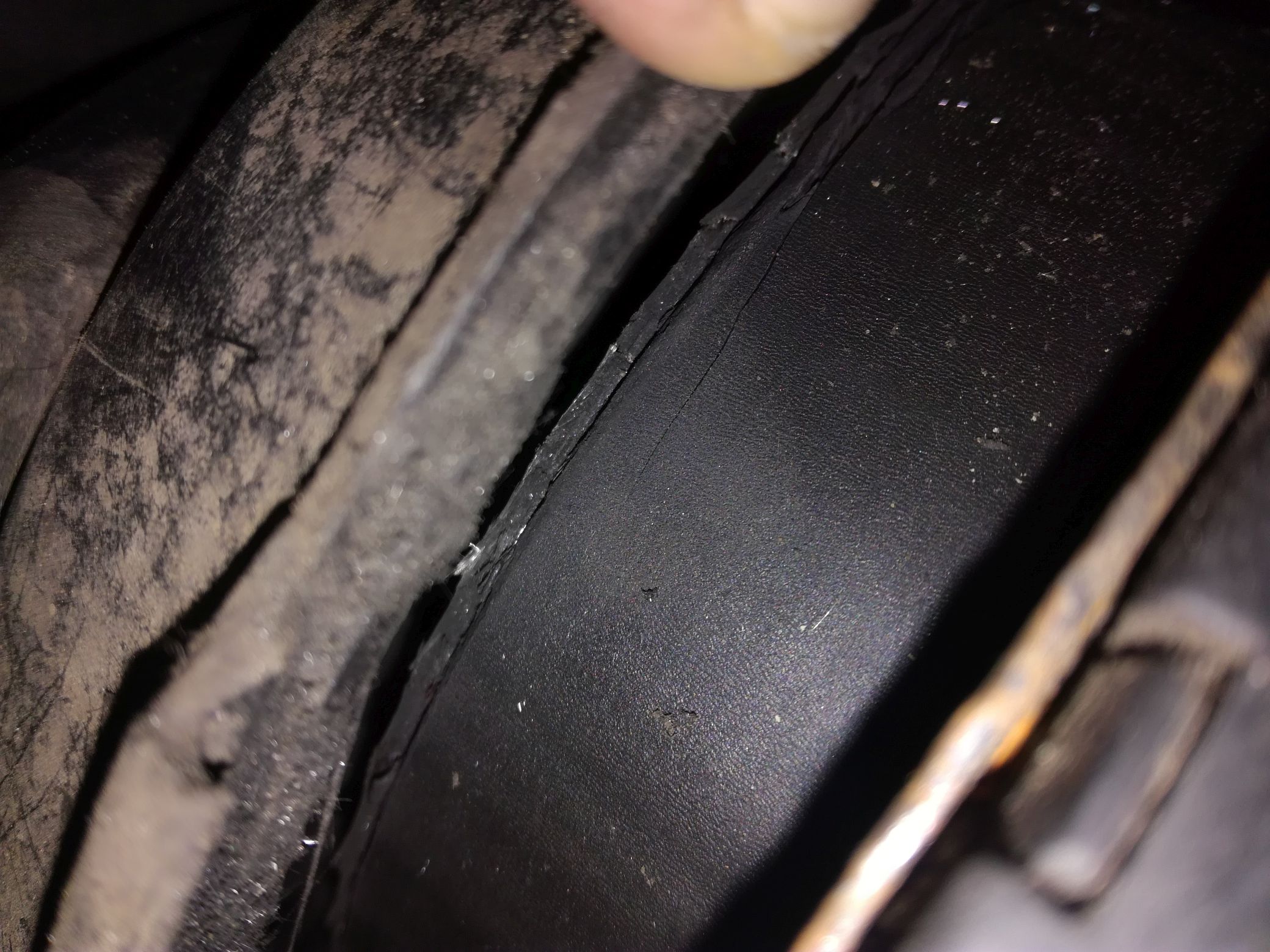

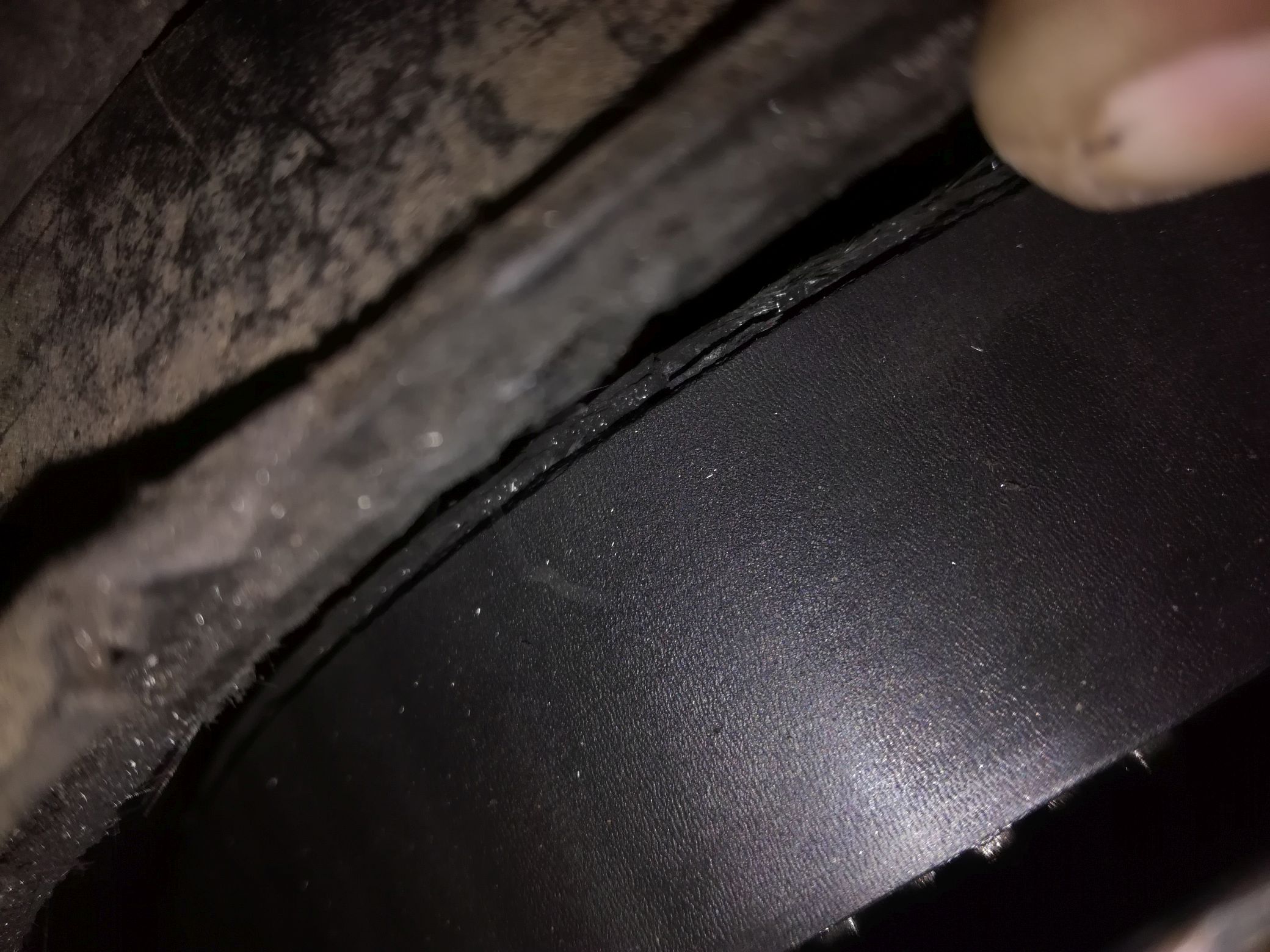

 Заголовок сообщения: Состояние ремня ГРМ по фото
СообщениеДобавлено: 22 янв 2020, 08:40
Зарегистрирован: 11 ноя 2019, 15:37
Сообщения: 24
О машине: V50, 3S-FSE, 2000 год
Репутация: 172
Всем привет. Залез тут глянуть на ремень ГРМ. Сделал несколько фоток ( вод здесь больше фоток - https://cloud.mail.ru/public/QSrL/2388SYVPo). Может кто подскажет по внешнему виду. Смущает что с одно стороны он немного как подъеден со стороны крышки(чем его могло так повредить, не крышкой же). Насколько это критично. Если критично подскажите номер оригинального ремня и номера деталей которые нужно будет заменить при замене ремня (натяжитель, помпа, сальники, ролики).
IMG_20200121_211219.jpg [ 467.14 КБ | Просмотров: 3241 ]
IMG_20200121_211307.jpg [ 289.87 КБ | Просмотров: 3241 ]
IMG_20200121_212155.jpg [ 335.13 КБ | Просмотров: 3241 ]
IMG_20200121_212321.jpg [ 344.58 КБ | Просмотров: 3241 ]
IMG_20200121_212717.jpg [ 400.84 КБ | Просмотров: 3241 ]
 Заголовок сообщения: Re: Состояние ремня ГРМ по фото
СообщениеДобавлено: 23 янв 2020, 05:46
Сообщения: 4845
Может какой то ролик или шкиф стоит косо
СообщениеДобавлено: 29 янв 2020, 09:34
Убер
Сообщения: 1231
Тем: 41
Откуда: Novosib
О машине: sv33
Репутация: 642
100% ролик натяжной/обводной косой либо помпа. Менять срочно
СообщениеДобавлено: 30 янв 2020, 19:14
Сообщения: 24
Репутация: 172
В общем поменял всю эту конитель (ремень (оригинал), натяжной(NTN), обводной(NSK), помпу(GMB), сальники прокладки). Дело было в люфте натяжного ролика, видимо из-за выработки при натяжении его немного перекашивало и ремень пытался соскочить а так как на натяжном ролике есть буртик небольшой вот этим буртиком ремень и подъедало (ролик NTN стоял, хз сколько он прошел, т.к. я тачку купил и естественно сразу не посмотрел в каком состоянии ремень, а на тачке я проехал около 20 тыс. км). Ремень кстати подъедало неравномерно, в самом узком месте ширина ремня была 20 мм (пи...ц, 7 мм съело, в самом широком месте ширина 25 мм ). Помпа в норме(стояла GMB), обводной ролик тоже в норме стоял KOYO. Здесь https://cloud.mail.ru/public/4PEm/487iX9KCL немного фоток и видео по замене.
