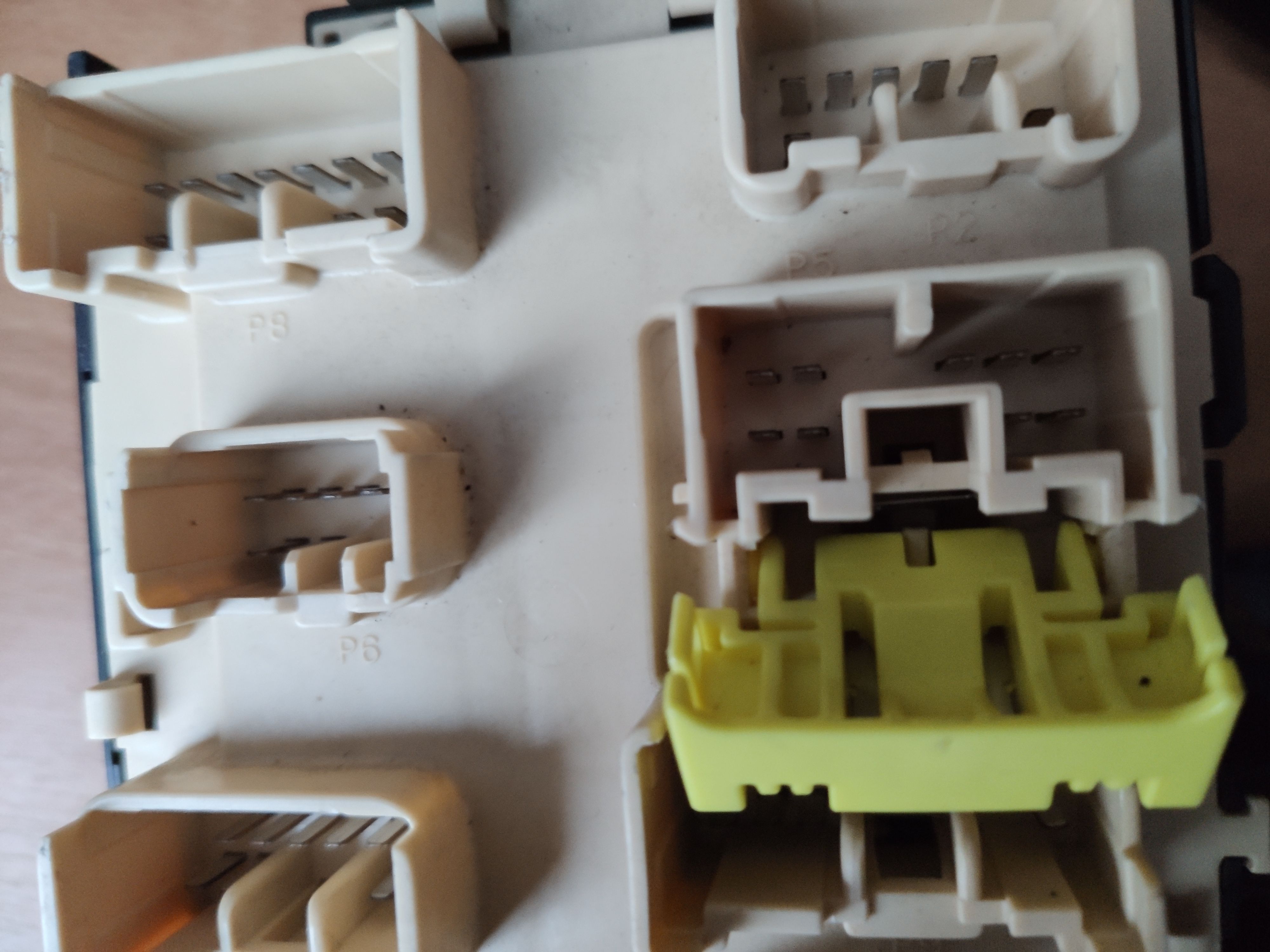

Доброго времени суток! Сегодня начал разбирать блок предохранителей под бардачком и уперся в то что не могу разъединить эту фишку, может кто нибудь сталкивался? Боюсь сломать что нибудь, дергать боюсь :(
Добавлено спустя 18 часов 39 минут 51 секунду:

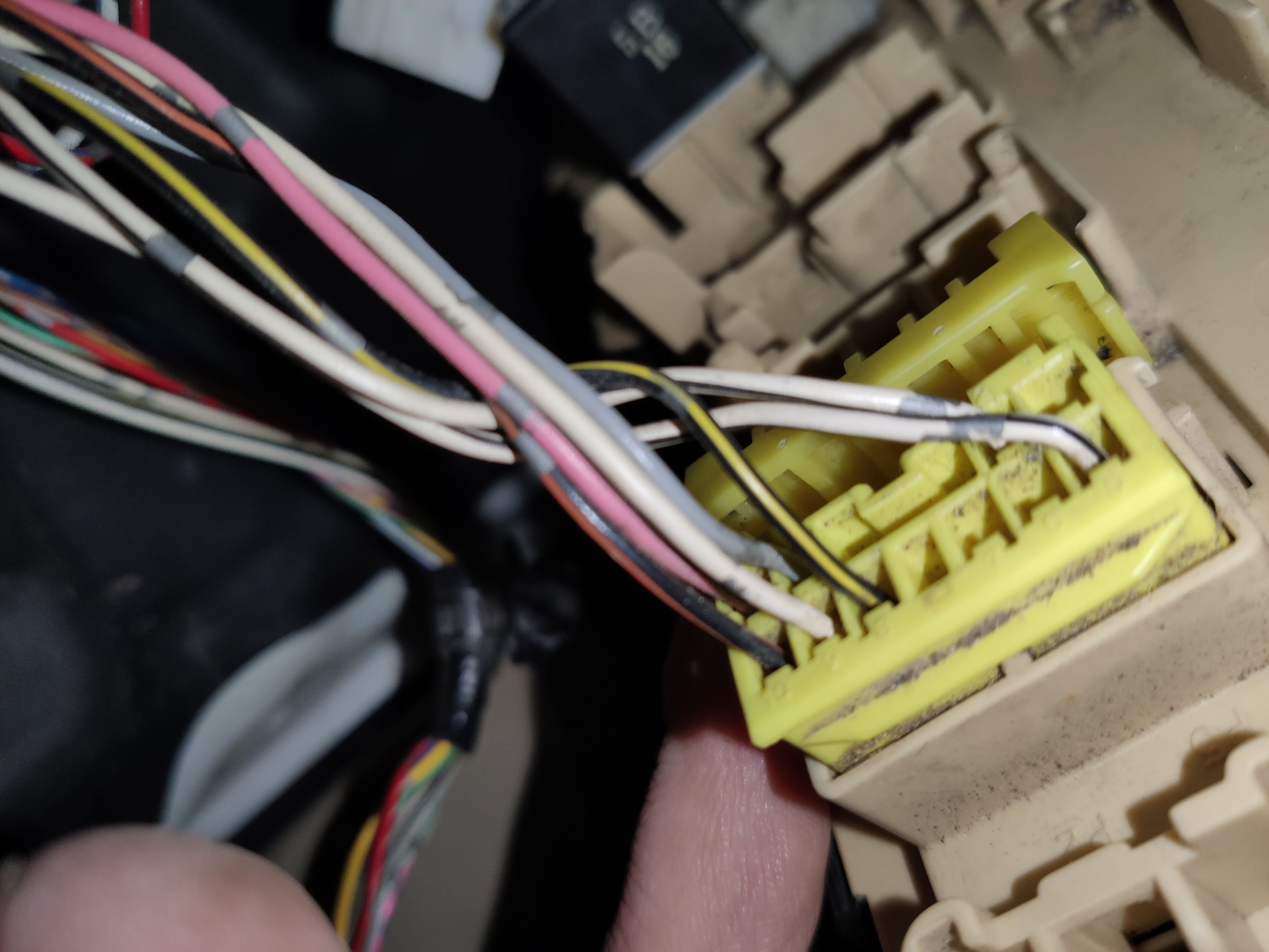

Все снял, откидывается также как на фото желтая крышка, потом отверткой поддел и вытянул. Фото прикладывают то место где еще держится и где поддеть.
IMG_20200120_184844_compress55.jpg [ 762.64 КБ | Просмотров: 2669 ]
JPEG_20200121_141414_compress38.jpg [ 786.41 КБ | Просмотров: 2612 ]
