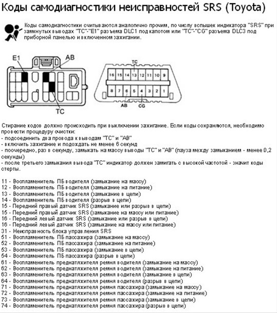

SRS - стирание кодов происходит автоматически, через пару минут после выключения зажигания.
Комментарий к файлу: Если не стирается автоматически смотри мануал. Мне помогло.
