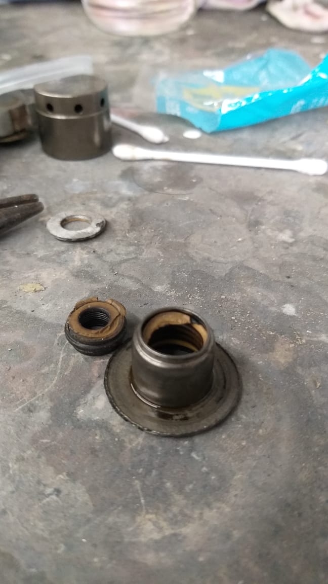

Попался на ремонт такой насос.
Всем экономистам посвящается.
Наглядно
С уважением, Анатолий.
Ты не спросил у него, сколько он на нем прошел?

Даже не интересно.
Да и теперь не знаю чей он и откуда.
