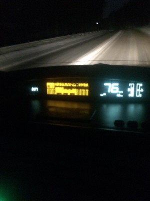

Доброго времени суток.
Vista sv50 2001 3s-fse
Парни подскажите, появилась такая проблема с сектором экраном тахометра и климата: сначала просто погас и все. Сразу же штекера, преды все проверил как писали выше - целые (даже заменил на всякий случай), не помогло. Снял и разобрал всю приборку, внутри все штекера проверил, поставил, заработала, но как оказалось не на долго.
Теперь (по наблюдениям пока холодно в салоне, могу ошибаться) работает какое то время и начинаются сначала типа помехи, полоски бегать, потом гаснет, потом снова работает норм и снова гаснет. Машина остынет, включаешь зажигание и снова все норм. Что то можно попробовать сделать кроме замены? Пропайка или что то еще...
Комментарий к файлу: Вот так выглядит проблема
index.jpeg [ 50.98 КБ | Просмотров: 3411 ]

Upd: На днях еще раз разобрал приборку и заметил, что один шлейф стоит боком, видимо сам не довставил. Поправил, проехал около 300 км, пока все работает.
