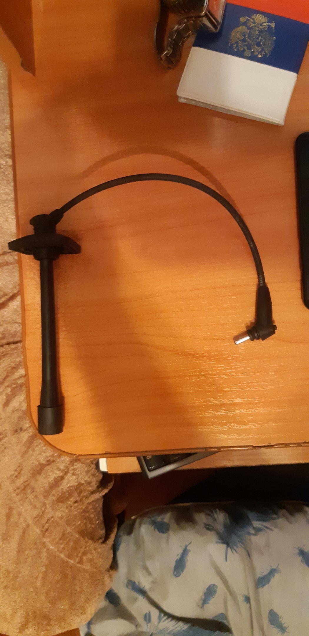

Мужики подскажите, менял свечи и когда снял с последней свечи ВВ провод то остался сердечник на свече, провода меняны недавно и не хочется опять выкладывать 2к чтобы купить комплект. Есть ли вариант "приколхозить" как то от всеми любимого АВТОВАЗА или мб какие нибудь варианты имеются ?
Двиг 3s, 2л Sv30 93г
Комментарий к файлу: Собсно вот и сам провод
вв.jpg [ 719 КБ | Просмотров: 2346 ]

ищи главное провод с внешним диаметром примерно как твой, ато придется дырку расширять в пластмассовой трубке

Я ставил от газели от 406 мотора но сращивал провода работало долго на учебной машине без документов а двигатель 3 S fe

Было такое на трассе) разобрал подсвечник, заново надел сердечник на провод, зажал пассатижами, собрал в обратном порядке и дальше поехал!
Я так же сделал, только в гараже :good:

разогни наконечник провод первый слой зачисти и обожми заново и всё будет отлично. Делал так неоднократно как то попадались такие провода. А вообще выброси их и поставь катушки и забудешь про эти проблемы. Так же маялся пока не выбросил провода и не поставил катушки.
