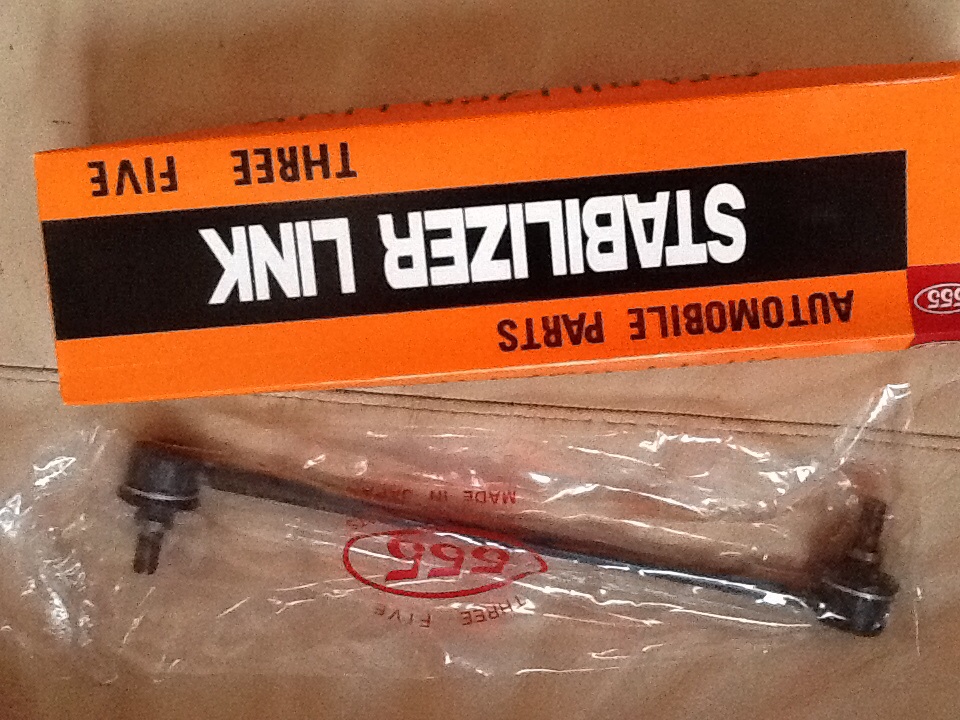

Я себе такие купил 555 за 960 р.:
Изображение :wink:
image.jpg [ 274.05 КБ | Просмотров: 15608 ]

ага вот и у меня такие же стоят,пока доволен.

Точно такие же уже пару лет. Без замечаний.
Изображение :wink:
Отходили год,правая забремчала при повороте.
