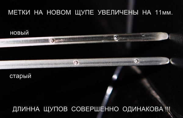

Щуп старый, надо чтобы уровень масла был выше на 11мм. стараюсь соблюдать ))))
Как определить старый щуп новый? Я впервые слышу про такое вообще

С какого-то года машины идут с новым щупом, а так лучше может кто в миллиметрах скажет

с 2005 года по моему, 3 поколение. в интернете вся информация есть и 4 литров не хватает до уровня
щупы.jpg [ 50.5 КБ | Просмотров: 20510 ]
