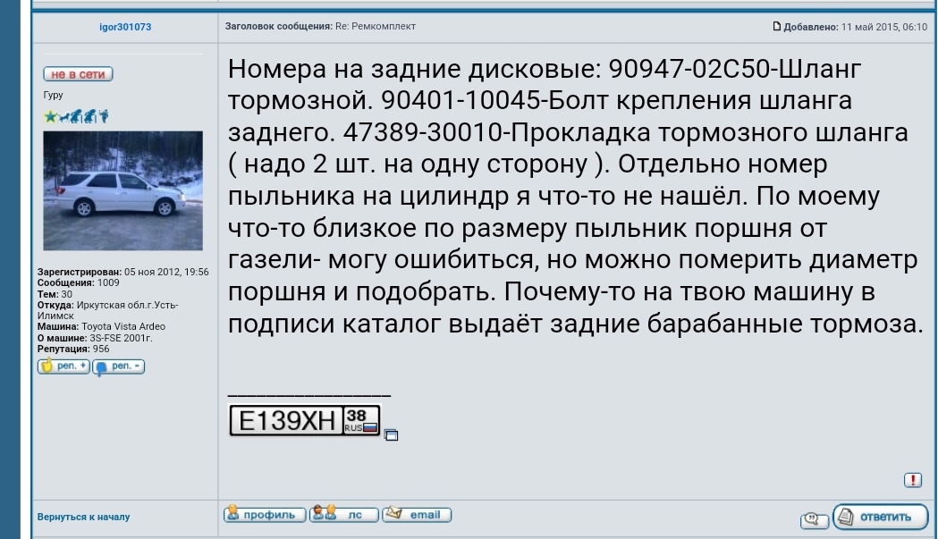

Screenshot_20180507-183510_Samsung Internet.jpg [ 404.6 КБ | Просмотров: 3248 ]
Кстати, ты и советовал :D нашел :mrgreen:

Нихера я тебе насоветовал. Я тебе скинул номер на передний привод, может есть разница с 4вд .
