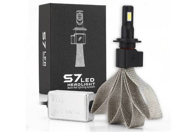

Ну я тут тоже бадаюсь со спором китаец вредный, но я его до жму:) Хочу по пробовать диоды S7 там охлаждение идет не вентиляторами а медными пластинками вроде как.
Комментарий к файлу: Вот такие но у нас цена от 2500 на них а на али от 1500 вроде. Продованы говорят хорошие но веры как правило не кому нет!

Серёга96 те первые которые я взял без вентилятора отлично работают, на них постоянно езжу. туманки в самой темноте врубаю. минус всех пассивных - малая яркость относительно вентилируемых.
