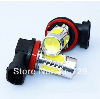

http://ru.aliexpress.com/item/2014-new- ... 65524.html

Если ездить днем, то как ДХО потянет.
 Заголовок сообщения: Re: Стоит ли попробовать в фары
СообщениеДобавлено: 16 мар 2015, 18:00
+1 поддерживаю :good: ...
СообщениеДобавлено: 16 мар 2015, 18:13
Репутация: 2515
Не о чём :!: :!: :!: Ночью как с туманками :smoke:

Пробовал не о чем, но в качестве ДХО сойдут.
Себе такие воткнул http://www.drive2.ru/l/5432089/

в описании и написано что они для противотуманок

Легко подключи и играй установки; Быстрый мгновенного запуска Время
· Каждый H4 Светодиодные лампы оборудует с высокой мощности СИД УДАРА, ~ 650 люмен, гораздо лучше, чем другие низкого качества лампы

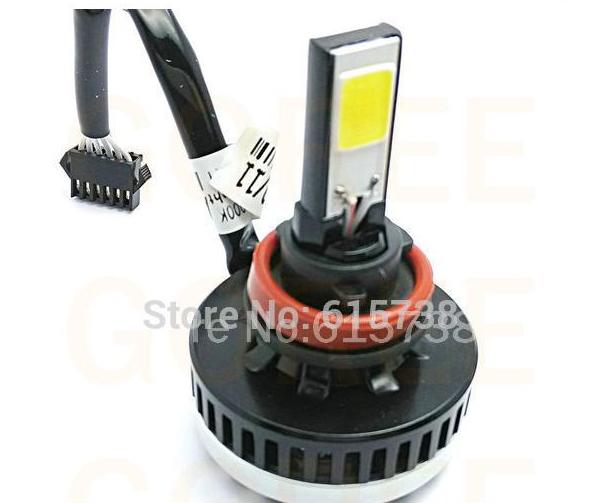

На днях видел у человека в фарах на Ардэйке светодиодные (LED) лампочки.
Днем правда смотрел, как ночью работают не могу сказать.
Он говорит, что ночью ездит с ними вполне нормально.
Задрали капот, на каждой лампочке по 2 больших плоских светодиода, охлаждение стоит с кулером и блок типа розжига с ксенона на каждую лампочку стоит.
Надо будет посмотреть в автомагАзах.
Называется Inter Power.
:smoke: ...
Добавлено спустя 1 день 1 час 23 минуты 34 секунды:
По внешвиду типа вот таких, 2х сторонних.
111.JPG [ 27.58 КБ | Просмотров: 10520 ]

Не хочу пафосничать, но уверен, что на настоящий момент еще нет в широкой (да и в узкой :) ) продаже СОВ светодиодов, способных обеспечить равномерный пучок света по всему периметру лампы, а именно это, по факту, является одним из основных требований. ИМХО любой СОВ диодный светоэлемент на сможет светить так как светит даже обычная галогенка. Да, интенсивность может и будет достаточна (но только не от лампочек с Алиэкспресс), но нарушения однородности светового потока неизбежны.

А здесь попрошу обратить внимание! В том же Приусе - сколько модулей, отвечающих за тот же ближний свет? Три. И сама фара разработана именно под светодиоды. А тут разговор от том, чтобы влупить в обычную фару, которая разрабатывалась под лампу накаливания, какую-то светодиодную лампу с неизвестными параметрами. Так что, останусь при МХО. :smile:

Однако будет проще и надежнее посмотреть и оценить как реально они светят ночью.
Человек тем более наш форумчанин из Рязани ser.kuleschoff.
Надо наверное его попросить сделать фото ночью, фото света вдаль для оценки освещенности и фото света на стенку для оценки галки влево вверх.
