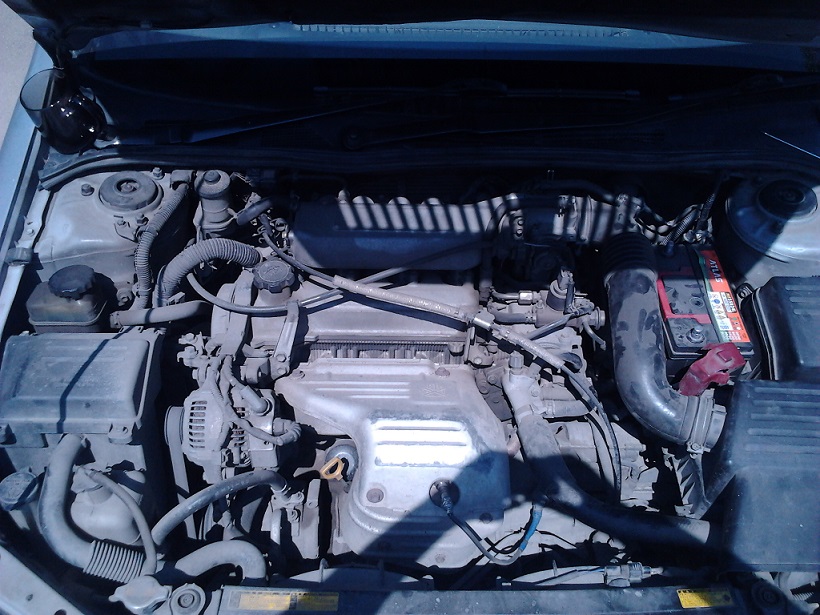

Да правильно двиг Д-4! сегодня буду смотреть этот клапан! Как писали выше лампа ЭКОН у меня работает как и работала, а вот диагностика скрепкой выдает ошибки 18 и 59!
Покажите на фото где его найти!
