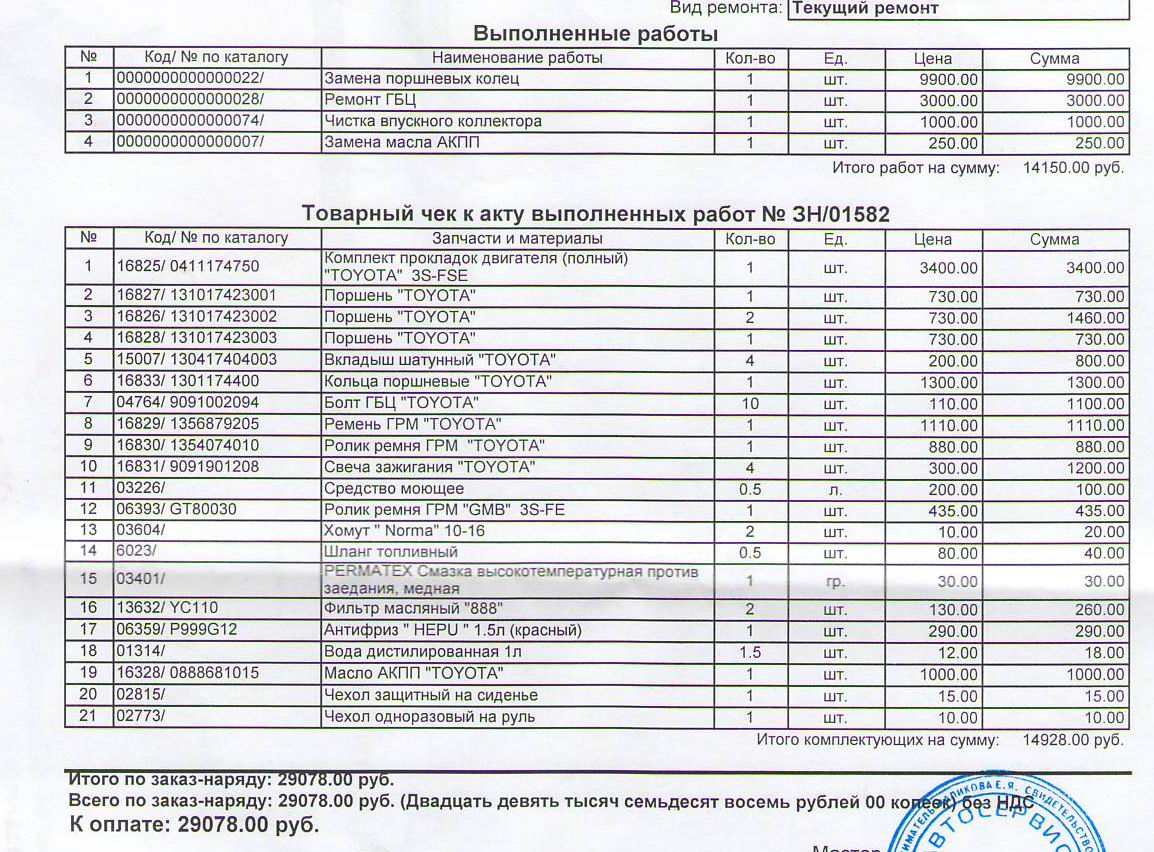

Сдал я свою ласточку в сервис!
Вскрыли движек, как и предполагалось - палец-поршень. даже и не удивился.
Пока она стоит на приколе в ожидании запчастей, в понедельник вроде должна ожить :lol: ! Чуть по-позже выложу некоторые фотки и расклад по затратам.
Вцелом, состояние движка признано хорошее - масляных отложений нет, кольца нормальные, впускной тракт хоть и был заглушен, но грязный! милиметров по пять толщиной смеси грязи+масла+сажи. Откуда она там?
Естественно, раз уж вскрали двиг, то решено заменить все, что можно - прокладки (комплект со всеми сальниками), грм+ролики, свечи....
Поршня были с маркировками -
марк 1 -1шт
марк2 -2шт
марк3-1шт. Именно из-за этой третьей маркировки и пришлось ждать пару недель, т.к. везде она была с долгими сроками. все остальные запчасти можно было взять со сроком в 3 дня, даже в экзисте. Но раз уж один черт ждать этот поршень, то и решено и всё остальное растянуть на сроки до 2 едель, что притом и гораздо дешевле.
Ребята, подскажите пож-ста. После всего ремонта надо ездить аккуратно, полагаю не более 2000оборотов движка,? и после 2 тыщ км произвести смену масла. Так вот, на этот период какой масло лучше залить, чтоб не выбрасывать уйму бабок на дорогое масло 5/30? Можно ли минералку? или еще что?
зы. Жена планировала в начале сентября поехать в отпуск в Питер на машине. Блин, из-за этой обкатки, либо придется отказаться от путешествия, либо тошнить на малых оборотах.... чё скажите други?

СообщениеДобавлено: 28 авг 2008, 18:48
Сообщения: 2038
Откуда: Н.Н.
Репутация: 53
вот счет на ремонт
счет на ремонт.jpg [ 237.66 КБ | Просмотров: 1880 ]
