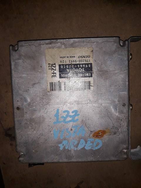

Этот?
1504069792908_bulletin.jpg [ 32.99 КБ | Просмотров: 3812 ]

zybzy писал(а):
Этот?
Да,тока есть разница до или рестайл по типу акпп u240 или u341

Вы думаете проблема точно в нем?
 Заголовок сообщения: Re: Машина тормозит двигателем с 40 км/ч до 20км/ч
СообщениеДобавлено: 07 дек 2017, 07:49
На время попробуй у кого нить одолжить. С Барнаула много ребят есть.
