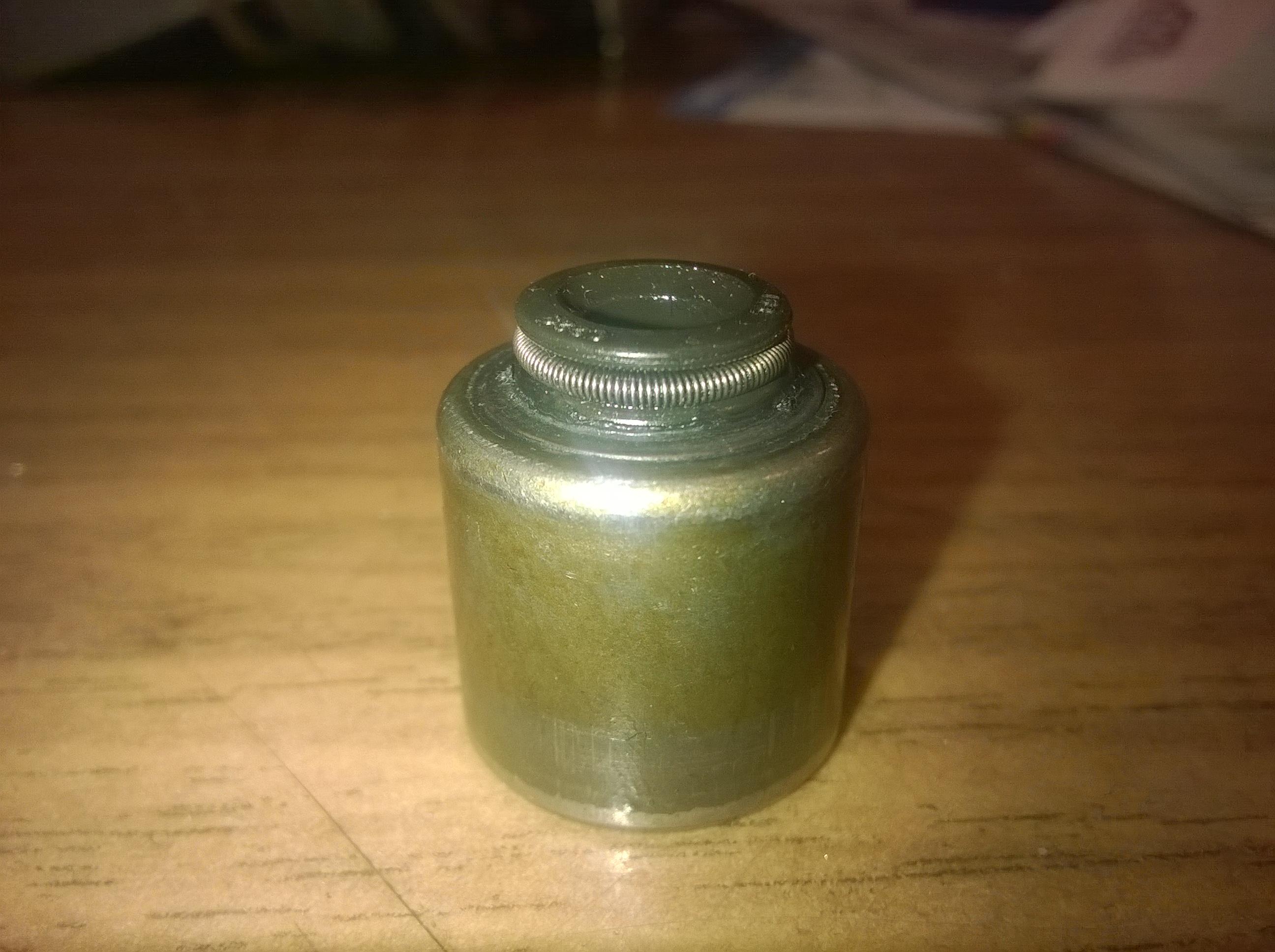

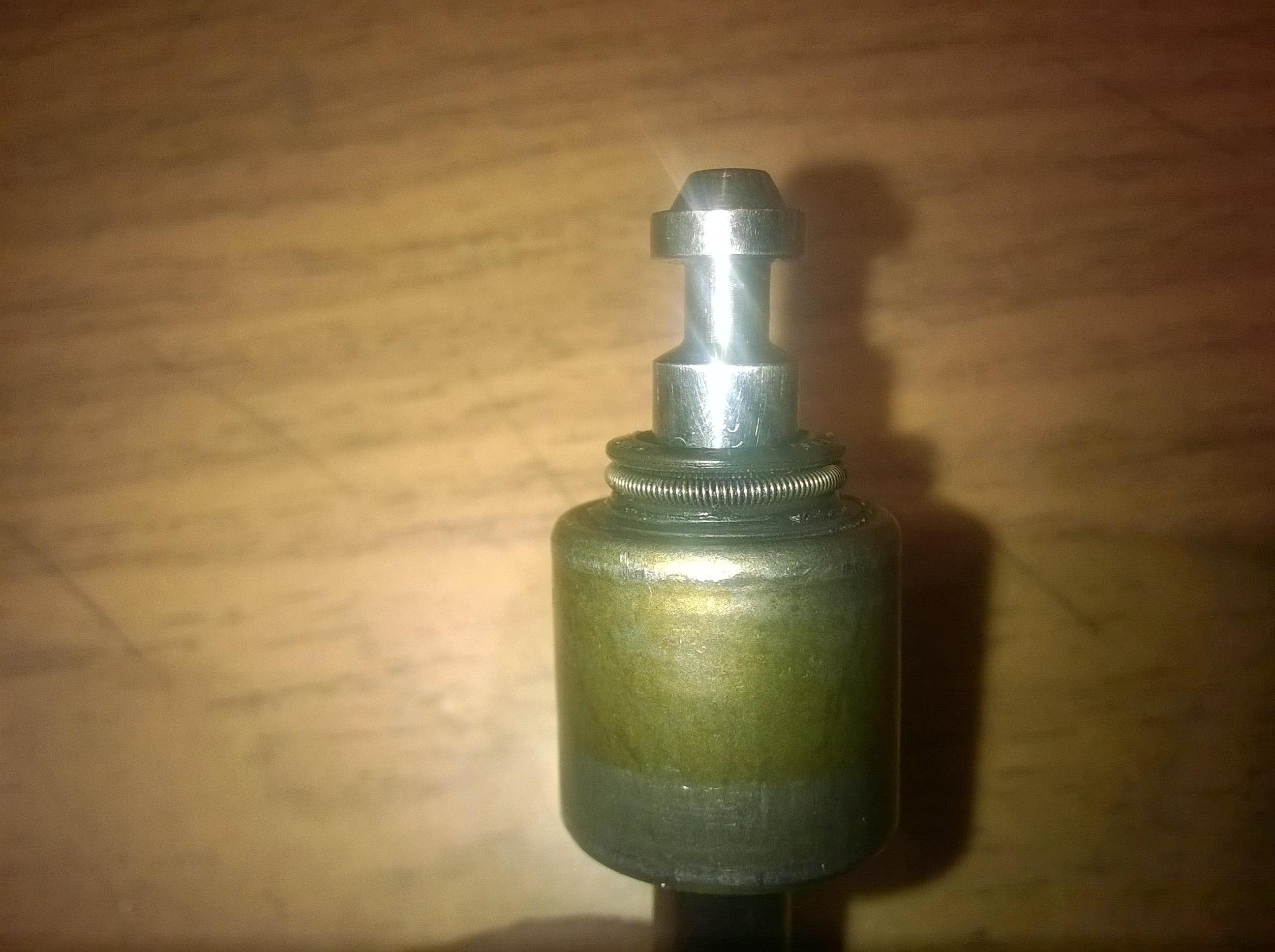

А на отремонтированные есть? В данном случае, можно опираться на отзывы владельцев авто с такими насосами. А их (насосов AZ/JZ) было установлено много, гораздо больше, чем наших. И таких воплей, как с нашими насосами я что-то не видел. Многие владельцы даже не подозревают, что у них двигатель с ТНВД. Кроме того, конструкция насоса такова, что протечки через плунжер сведены к минимуму, а сальник применён с дополнительной пружиной, повышающей его ресурс. Дополнительным показателем, что ТНВД от AZ/JZ мало текут от большого пробега/износа, это большое количество их на авторазборах и малая цена (до 1800р., лично покупал в Хоккайдо, в приличном состоянии) так, как их никто не покупает, никому они не нужны, не текут. Сильно сомневающимся могу сообщить, что наладил небольшое производство по замене сальников, почти один в один, как родные, только с пружиной, в родном корпусе. Пока меняю, только в 3SFSE насосах, в AZ/JZ нет необходимости, но могу и в них поменять, думаю пробег будет не меньше, чем в новых насосах. Время покажет, отсчёт пробега пошёл, 1.5т.км. пройдены.
