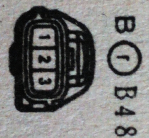

Доброго времени суток!!! Поздравляю всех с крещением! Но вот какая беда( Перелопатила уже кучу форумов, но никак не могу найти: как правильно подсоединить провода к приводу scv. там 3 провода: жёлтый, красно-жёлтый и красно-чёрный! В каком порядке они должны подсоединяться?! Влияет ли неправильное подключение проводов на пропажу 4 скорости? Если где-то об этом говорили, тыкнете носиком меня, пожалуйста! но я ничего подобного не нашла...:(

Приветствую. Речь скорее не о приводе идёт, а о датчике положения. При неисправности этой системы, да, на четвертую передачу не выходит. А чек не горит?
1 Кр/жёлтый 2 Желт 3 Кр/чёрный стр. букваря 326
Пол.засл.JPG [ 75.49 КБ | Просмотров: 1572 ]
