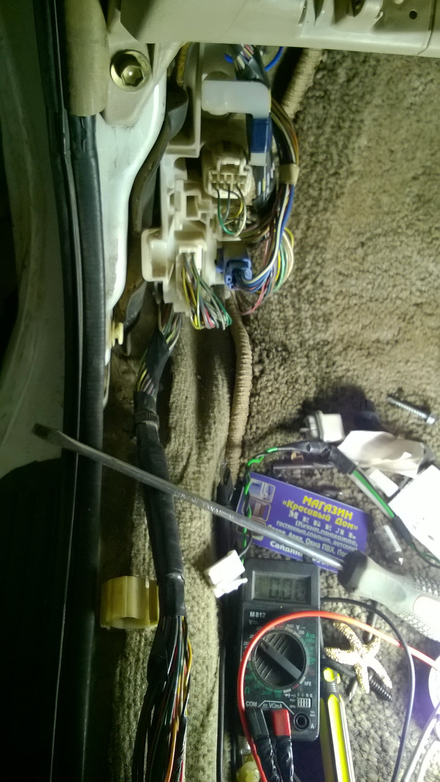

ребята , подскажите где искать провод обогрева заднего стекла в районе водительского порога ? писали черный - но я проверял все черные провода - ни один при включении кнопки не дает +12В , в каком жгуте его искать ?

по моему в районе пассажирского порога

вот . я в жгуте черный провод прозвонил - не он , еще посмотрел какого цвета идет на стекле самом ( оранжевый ) - оранжевый в жгуте тоже не дает результата . есть черный еще оченнь толстый - но это я так думаю же идет антенный . Кто знает к какому цеплять то ?

А на нити подогрева стекла , питание после включения идёт? Я бы сделать так, вместо нагревателя повесил контрольную лампочку , включил нагреватель и начал по одному отключать разьемы, которые идут на задний жгут. Как только лампочка погаснет, в том разьеме и надо искать этот провод. Жгут может идти как по левому так и правому борту.

нити то работают , тестером проверял , проверить отключением проводов - как если толстый жгут дальше уходит куда то за панель предохранителей . тут просто некоторые писали что нужно к проводу идущему на обогрев подцепиться и все . вопрос какой он по цвету , и где проходит ?

Если допреле поставить проблема, то вставьте провод совместно с предохранителем DEFOGER. На всякий случай в блоке со стороны водителя посмотрите наличие контактов в гнезде реле обогрева зеркал или обогрева щеток. Если они есть проверьте питание и запитайтесь через это реле. А так провод должен быть в жгуте со стороны пассажира, как прозваниваете провода?

Спасибо , попробую так , а прозваниваю - немножко снимаю изоляцию с провода для иглы мультиметра и смоьрю напряжение
