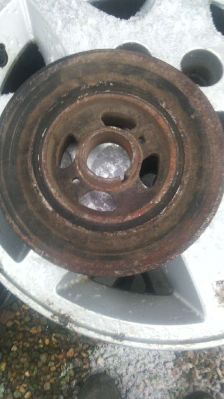

Добрый день!
Помогите найти детальку: приводной шкив коленвала.
IMG_0111.JPG [ 93.43 КБ | Просмотров: 19184 ]

Готовься к сюрпризу контрактный шкив возрастом 20 лет стоит 3000р. при этом фебест новый 4000, китайский нонейм 2900, но цена контракта убивает наглухо желание владеть такой машиной. Сам ищу шкив и генератор.

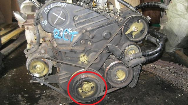

По виду на картинке они разные,а номера почему одинаковые?
Шкив для 2C-T.png [ 86.02 КБ | Просмотров: 19061 ]
Шкив для 3s-fe.png [ 181.95 КБ | Просмотров: 19061 ]

Нашёл, я на разборке шкив 2-ст, для koxic . Но он пытается свой взбодрить. Может кому надо, если человек откажется? Лично я его не продаю- могу у них взять и отвезти в транспортную.
Что дали, то и сфоткал
IMG_20161207_170211071.jpg [ 64.87 КБ | Просмотров: 19022 ]
IMG_20161207_170227776.jpg [ 56.49 КБ | Просмотров: 19022 ]
_IMG_000000_000000.jpg [ 69.43 КБ | Просмотров: 19022 ]
