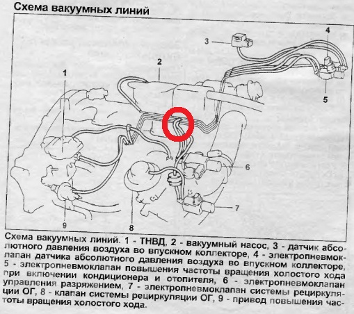

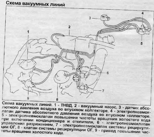

Нее могу разобраться.. вот красным выделено, как там соединяется? На той схеме2, самое важное выделено пунктиром. У меня нет железных трубок на головке, только шланги и тройники. Мне соединить без железных трубок надо бы.
вакуум из книжки.jpg [ 101.1 КБ | Просмотров: 13032 ]
вакуум из книжки2.jpg [ 102.3 КБ | Просмотров: 13032 ]
