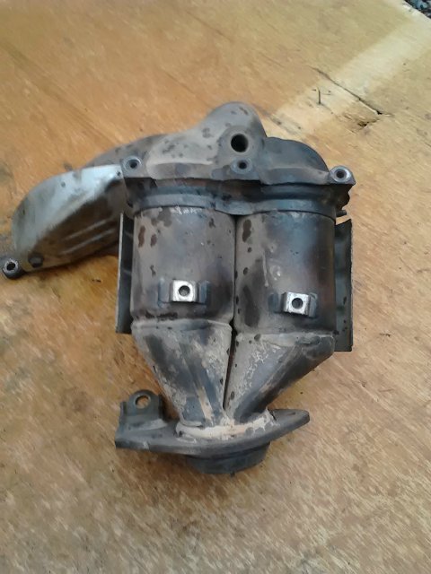

По нормальной схеме и в коллектор вместо катализатора пламегасители впихнуть, но ума не приложу как это сделать.
bcf12c0b7106.jpg [ 54.88 КБ | Просмотров: 5528 ]
Он у меня выбит был при покупке авто. Если найду для опытов донора, то замарочусь. Фото позаимствовал без спроса у форумчанина drugs. Небольшое отступление- глянул сколько электроды двоечка нержавейка стоят и ошалел. Возьму проволки на полуавтомат кило, остатки сгодятся. Не было печали, загорелся этой темой, придётся делать. Муки выбора попёрли, курю сайт http://mg-race.online/ здесь и здесь http://avto-rashodnik.ru/vyhlopnye-sist ... siteli-cbd
