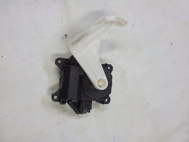

Хочу заменить сервопривод в связи со стертыми дорожками, Номер детали у меня 063700-7490. При поиске через дром запчасти много находят от других машин при просмотре фото он в тот в точ совпадает но, сам рычаг который белый он не такой и никак не совпадает с моим. Вопрос:кто нибудь менял привод у себя от дургих моделей автомобилей. Данное фото взято с Allion
1443076634263_bulletin.jpg [ 37.92 КБ | Просмотров: 5009 ]
1443076636040_bulletin.jpg [ 38.39 КБ | Просмотров: 5009 ]

Привет!
Если сам сервопривод по внешвиду пуля-впулю и номер на нем совпадает, значит это он и есть. :good: Кронштейны\рычажки\тяги там могут быть разные, но они просто меняются.
Бери смело.
