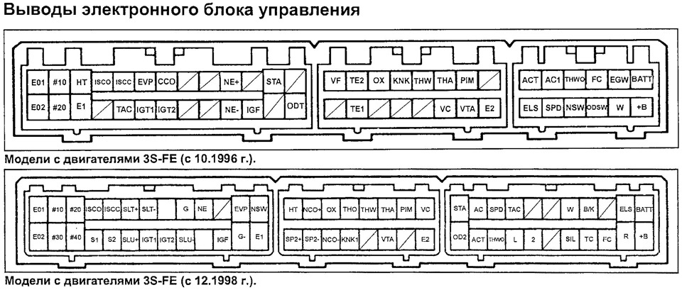

Довелось вместо дизеля кия ставить 3S FE. Моя роль - электрика. Меня интересует то, как подключить двигатель, чтобы его можно было завести. Опыта в свапе нет. Двигатель пришел пока что с обрезанной косой, будем заказывать косу. Как выглядит целая коса пока не представляю.
Эбу на картинке нижний, во всяком случае количество выводов соответствует третьему разъему.
Так вот, чтобы его завести мне нужно установить реле бензонасоса, подать питание на В+ (зажигание ?), BATT, массу, надо подать питание на форсунки и комутатор. Стартер и генератор само собой.
Не понял про вывод STA, тобиш блокировка стартера. Машина не заведется, если на этот вывод не подать плюс ?
Еще за блокировку стартера отвечают 2, l и NSW ?
Кроме как на ЭБУ, надо подать питание на форсунки и комутаторы как минимум.
А еще по схеме (смотрел схему лите айса ноах) есть управление АКПП, но на ЭБУ столько выводов не найдется мне кажется.

...на ДВС родное навесное и мозг если есть, то проще будет. в электросхему корейца надо будет встроить схему от toyota. если же навесного и мозга от 3s-fe нет, то это будет достаточно не просто.
Запустить ДВС можно будет, но работать нормально он не будет.

На данный момент имею 3S FE от таунайса, моторную проводку, ЭБУ. АКПП пока что нету. Подключил косу к ЭБУ, осталась лишней 3 обрезанная фишка ЭБУ от салонной косы и еще 3 фишки. Где бы найти их распиновку ? http://imgur.com/a/esj6Y
 Заголовок сообщения: Re: СВАП. Ставлю 3s вместо дизеля
СообщениеДобавлено: 05 авг 2016, 20:20
Так ищи значит букварь на таунайса, там же все родные схемы :good: есть.

Нашел, не хватает опыта. Вызвонил провода питания форсунок, КЗ, РХХ, питание лямбды. Лампочка АКБ, лампочка давления масла, провод датчика температуры на приборку. Как выводится индикация АКПП на приборку ?

Какая АКПП? Индикация выводится с выключателя запрещения запуска, который стоит на АКПП.

Я уже понял. Датчика скорости нет на АКПП ? С чего берется тахометр ?
СообщениеДобавлено: 08 авг 2016, 00:11
Сообщения: 12742
Сигнал тахометра берется с ЭБУ контакт TACH. По датчику скорости - еще раз, какая АКПП?

Датчик на хвостовике есть.

Датчиков на тех коробках был целый вагон, от тупо тросика в приборку на ранних до датчика скорости на колесе через АВС поэтому и задан вопрос какая именно коробка с маркировкой. Маркировка типа A140Е-07А предпологает трёхпроводной электронный датчик скорости по принципу датчика холла, A140L-812 предпологает вместо него тупо тросик, либо механический датчик растущий вообще не из дифференциала. А ещё там могла прекрасно себе стоять A540E или двуххсотой серии коробка.
