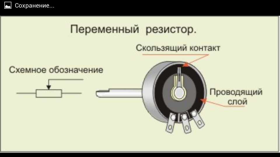

А то, что масло в автомате проверяется на заведенном двигателе, знанаете? Ладно, это другая тема. А по датчику нет ничего супер заумного. Датчик это переменный резистор. К нему приходит +5V , сигнальный, и земля(минус, корпус). Коричневый провод скорее всего земля, это проверите. Осталось разобраться с +5 и сигнальным. Светодиодным пробником, либо маленькой контролькой 1-3W на 12V, найдёте +5, относительно корпуса авто на включенном зажигании (осторожно не коротнув на землю). Остался сигнальный, на нем будет по прибору чуть меньше 5V, а при присоединении пробника напряжение на нем будет просаживаться почти в 0. По датчику, нужно вызвонить крайние точки резистора, где сопративдение будет постоянным (какое точно, не знаю, думаю в районе от 1кОм до 10кОм) вне зависимости от положения рейки ТНВД. Земля это начало резистора, +5 конец резистора, а сигнальный это середина . Чем больше нажата педаль газа, тем выше напряжение на сигнальном проводе. Если что-то непонятно написал, спрашивайте, постараюсь ответить.
