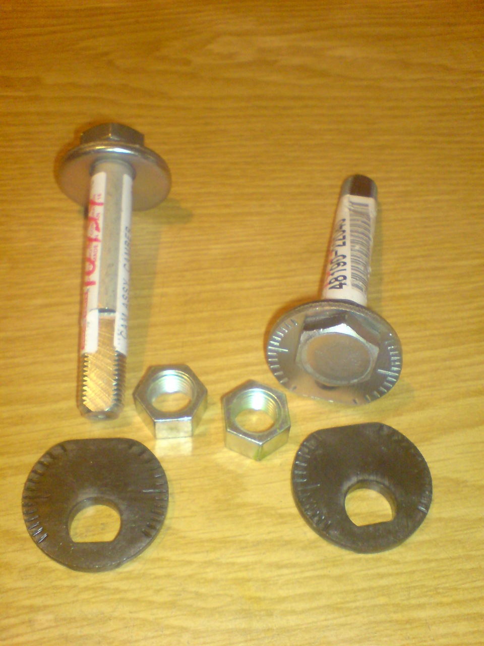

 Заголовок сообщения: болты с проточкой для схд развала
СообщениеДобавлено: 18 июн 2016, 19:52
обожаю свою красотку
Зарегистрирован: 08 апр 2014, 10:49
Сообщения: 219
Тем: 55
О машине: SV35,3S-fe,4WD,ABS,люк,табло1990
привет, подскажите пожалуйста, ...поехал на сход развал, ...программа на машину есть (TOYOTA camry/vista SV-35 1990г.в.) все пробилось, ...спустя какоето время мастер сказал, что на перед нужны какие то проточенные болты (был рисунок в программе) читал тему по этому поводу, листал свою книгу, ...какие номера болтов, чтобы я их смог заказать... и подскажите куда эти проточенные болты ставятся?
благодарю за ответ...
[color=#FF0000]VISTA SV-35 1990г. 3S-FE 4WD, ABS дисковые тормоза, коричневая двухцветная, электро табло, электролюк, круиз, подогрев зеркал с ультразвуком, ионизатор, задняя метла, электро сиденье водителя, коричневый салон.[/color]
 Заголовок сообщения: Re: болты с проточкой для схд развала
СообщениеДобавлено: 19 июн 2016, 04:22
Привет!
Эти болты эксцентриковые на Тойотах наших все однотипные.
Разница основная только в длине. Тебе надо чтоб не те не купить, знать примерно длину.
А выглядят они вот так.
:smoke:
болты эксцентриковые.jpg [ 241.08 КБ | Просмотров: 2652 ]
Последний раз редактировалось fei5656 19 июн 2016, 20:01, всего редактировалось 1 раз.
СообщениеДобавлено: 19 июн 2016, 10:10
Я вот только если честно не нашел таких болтов у себя,может у SV30-35 нету таких вообще?
