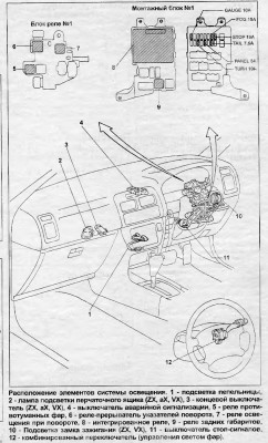

Время от времени пропадают поворотники или начинают работать не через равные интервалы времени, поклацаю кнопкой аварийки и все проходит.
Поменял уже ТРИ кнопки, последнюю уже купил новую! С новой проблема появляется намного реже, но все равно появляется. Что делать?

Так замените реле.

А где это реле находится?
 Заголовок сообщения: Re: Поворотники и кнопка "аварийки"
СообщениеДобавлено: 04 июн 2016, 00:52

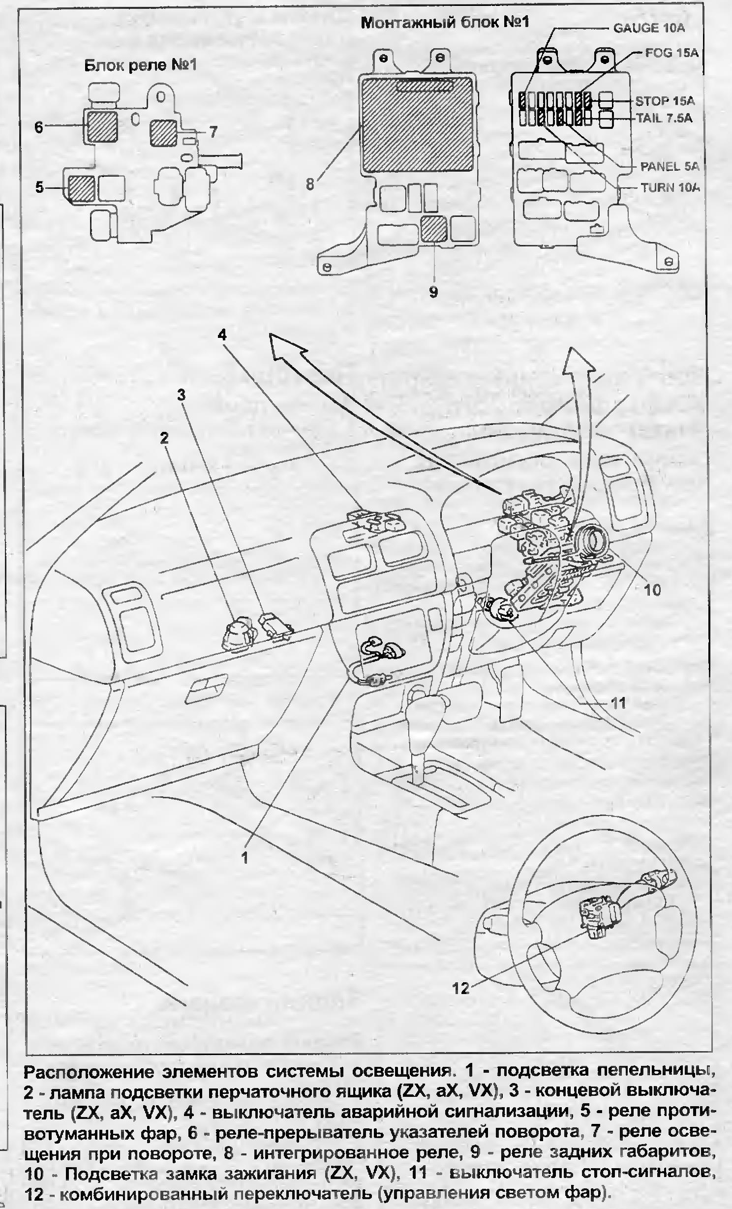

реле 6
реле.jpg [ 507.39 КБ | Просмотров: 990 ]

Я так понимаю чтоб добраться до реле надо снимать щиток приоров? или там через какое то другое место проще добраться?
СообщениеДобавлено: 04 июн 2016, 16:00
Так снимите нижнюю панель и загляните под нее для начала.
