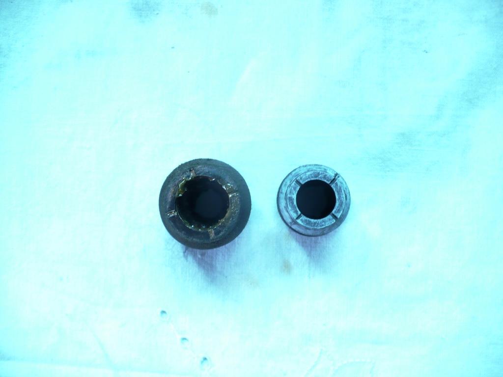

viewtopic.php?p=187077#p187077
Подтверждаю. Разбухают резинки.
P1040247.JPG [ 55.9 КБ | Просмотров: 3295 ]
P1040248.JPG [ 63.12 КБ | Просмотров: 3295 ]
