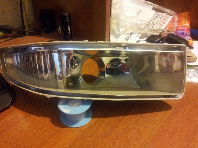

Приобрел по осени 2015 года китайские аналоги ST-32-165L(R) когда поставил очень понравились - прям хрусталь и цена радовала 1500 за каждую - как за старую контрактную. Две недели назад за грибами поехал - залез в лужу, нырнул в лужу передом. На следующий день заметил что туманки набрали лужной воды! Как так - они же должны быть герметичные. Сегодня снял - нет герметика, пропускают воду как друшлак. Все бы нечего но отваливаться начал отражатель. :cry: Если купите такие - а они и в правду красивые - разбирайте и сажайте на герметик! Даже не знаю чего из них делать, помыть можно, может отрожатель черным покрасить как фары или вколхозить ксенон, или купить родную левую туманку и вернуть все как было.

Если отражатель накрылся, то поверх него наложи\прикрепи новый.
У меня сын нашел в гараже жесть полированную, когда-то в "сделай сам" покупал для экранировки контуров в генераторе, вырезал по размеру такие же с пластинками-креплениями, наложил на старые отражатели, загнул во внутрь\теперь не видно крепления, посадил на герметик стекляшку и собрал.
:good:
Я ему еще советовал пройти по шву клеевым пистолетом для герметичности, не знаю сделал или нет.
Так мать с ними проездила около 2х лет и так с ними и продали седанчика.
P.S.Можно еще попробовать обвернуть фольгой. Она тоже хорошо отражает и не боится нагрева.
Попробуйте.
:smoke: .

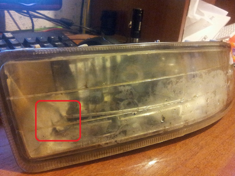

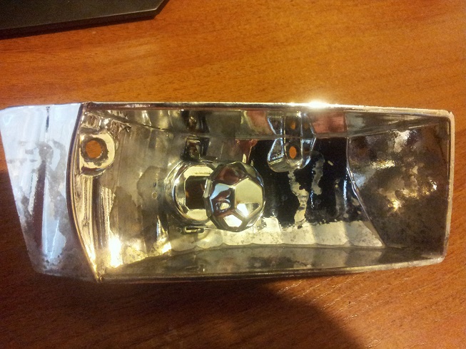

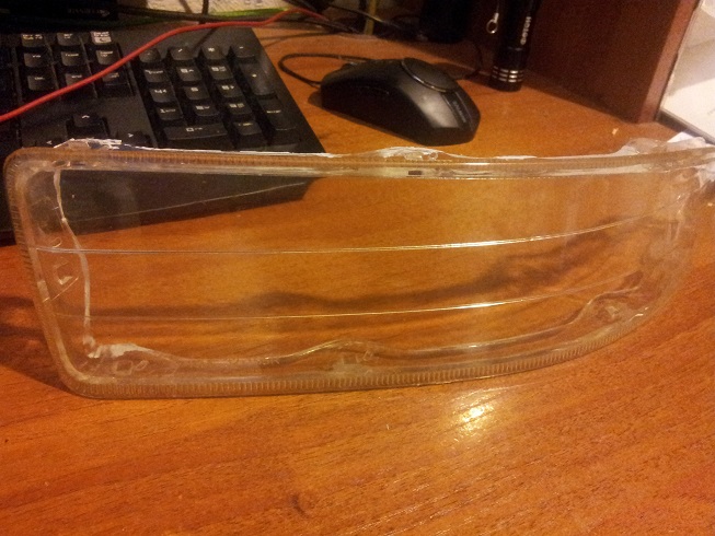

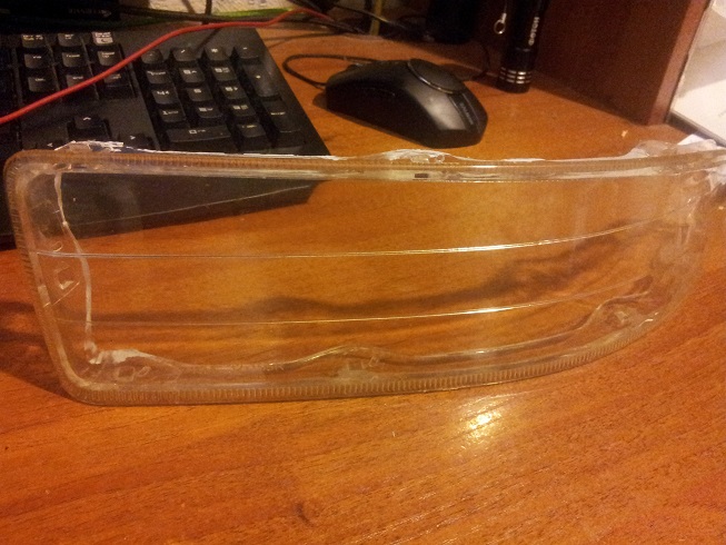

Разобрал, герметик есть но "помазан" наверно для крепкости фары, а не герметичности. Прозрачная часть отмылась хорошо. Отражатель с корпуса "растворился"? С металической внутренней части местами слез. Допустим обклеить внутреннюю часть можно, но пластик думаю только красить, хмм...
2016-07-24 18-44-54.jpg [ 125.27 КБ | Просмотров: 2060 ]
2016-07-24 18-45-23 2.jpg [ 130.74 КБ | Просмотров: 2060 ]
2016-07-24 18-45-56.jpg [ 136.16 КБ | Просмотров: 2060 ]
Опыта восстановления такой фигни нет. Есть мысля взять родные и поменять "стеклышко".
