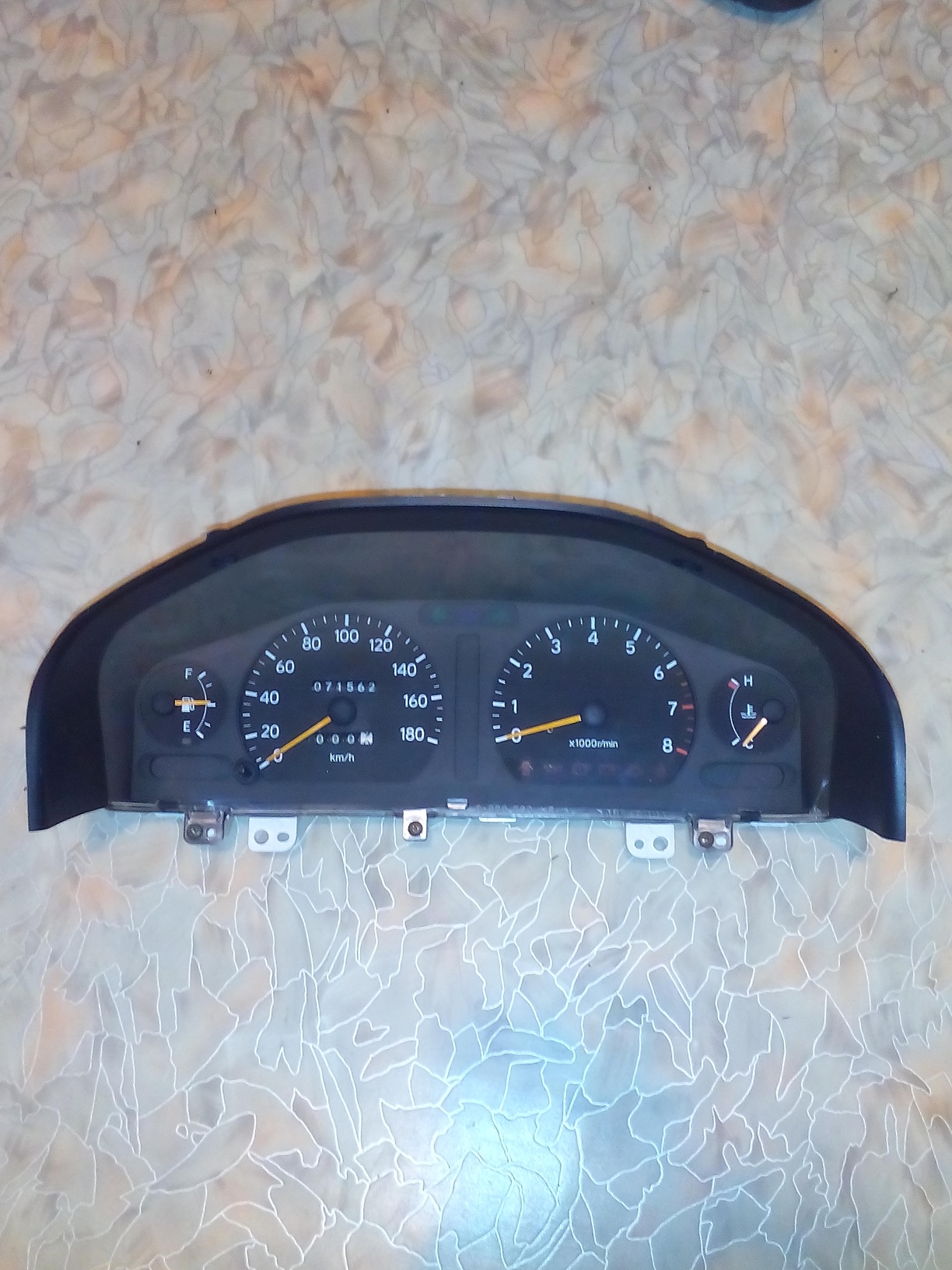

доброго времени суток! подскажите кто знает или сталкивался машина виста св-40,акпп,авс нет.сломался одометр[не обнуляется].можно ли поставить панель приборов с электронным пробегом с виду вроде одинаковые какие проблемы возникнут при установке?

Просто поставить не получится,работать не будет,фишки вернее провода в косе по другому и ещё многое,я ставил,но так и не заработала,переставлял провода,фишки,плюнул. есть от мехи. контракт.
IMG_20160106_175838.jpg [ 546.33 КБ | Просмотров: 2017 ]
там ещё внутрянка не заменяема,тахометр не переставится с электронного одометра на колёсный,короче гемор.

решил сегодня попробовать взять контрактную,нашол на 24 авто в одном месте за рубль № 83100-32611 с электронным пробегом,сам понимаю что такие вещи назад не вернешь,девушка мне вынесла эту приборку состояние как с завода,спрашиваю мне подойдет если у меня механический километраж,ответ я не знаю у нас сутки на проверку дается,ну мне это на руку отдаю деньги вытаскиваю свою втыкаю эту включаю зажигание но чуда не происходит горит только значок акамулятора и открытой двери завел тахометр тоже молчит,дальше эксперементировать не стал забрал деньги и все что хотел узнал.да и еще когда снимал обрезанную косу с контрактной заметил что на фишках проводов намного больше чем у меня на машине и схема совершенно другая.
Добавлено спустя 13 минут 34 секунды:
суточный и не обнуляется не так написал,обломился один рычажок пробовал наплавить паяльником на неделю хватило второй раз разобрал хотел пластиночку медную вплавить в него и пересторался совсем доломал.
