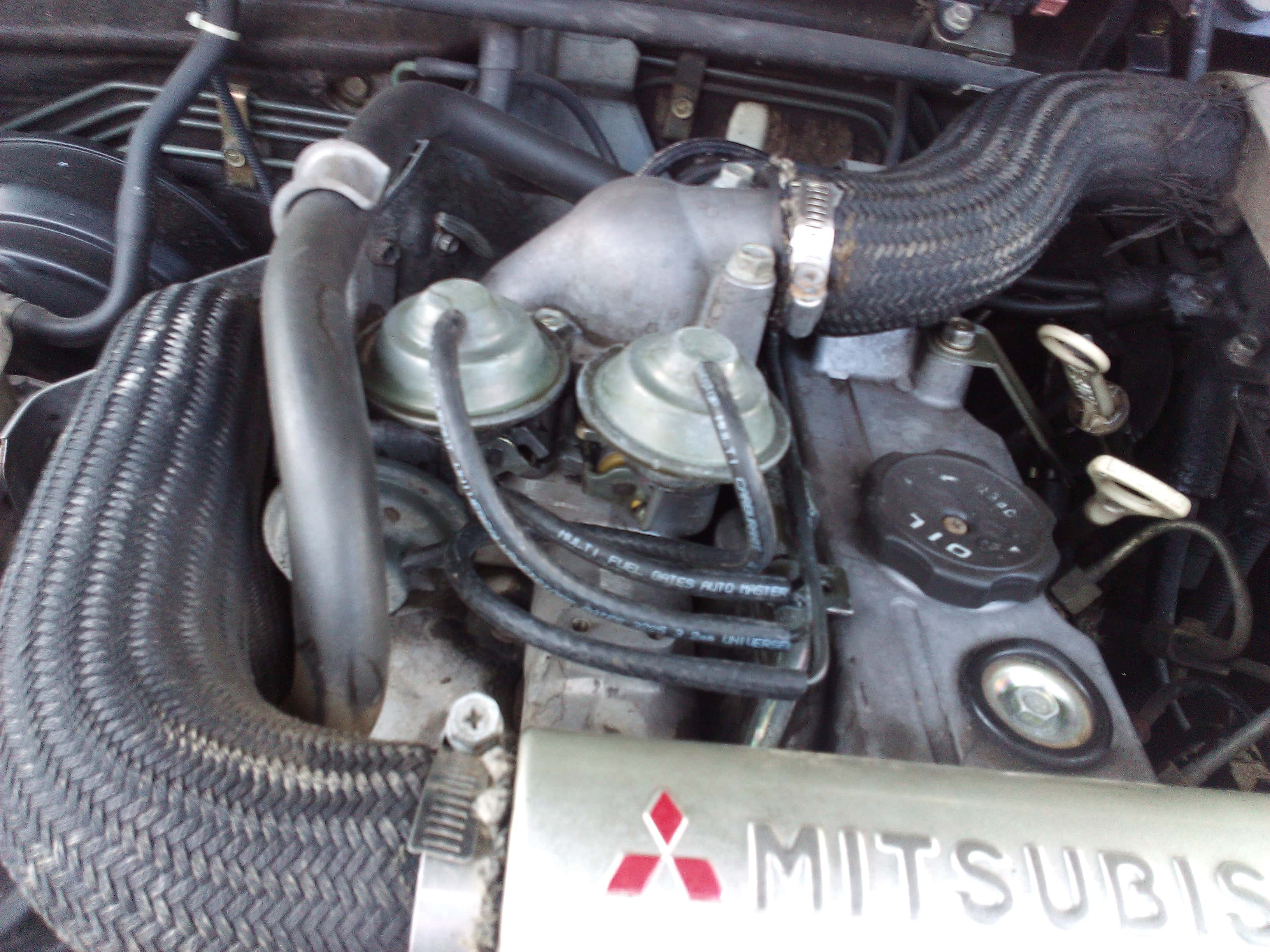

Решил помыть двигатель…
Заехал на мойку. Авто стояло на парковке и двиг не успел нагреться до рабочей температуры. После мойки кое-как завелся, с перегазовкой работает. Газ отпускаешь – глохнет. :rus:
На дороге на газ реагирует с большим опозданием. Очень медленно набирает скорость. Автомат переключает очень долго. 4-ую скорость не включает. Если включать вручную – включается.
Куда-то пропала бешеная тяга на низах, как у тепловоза… Не слышно свиста турбины. Расстроился, переживаю… :cry:
Вечером катался по городу, ничего не изменилось. Двигатель 4M40, коробка типтроник V4A51.

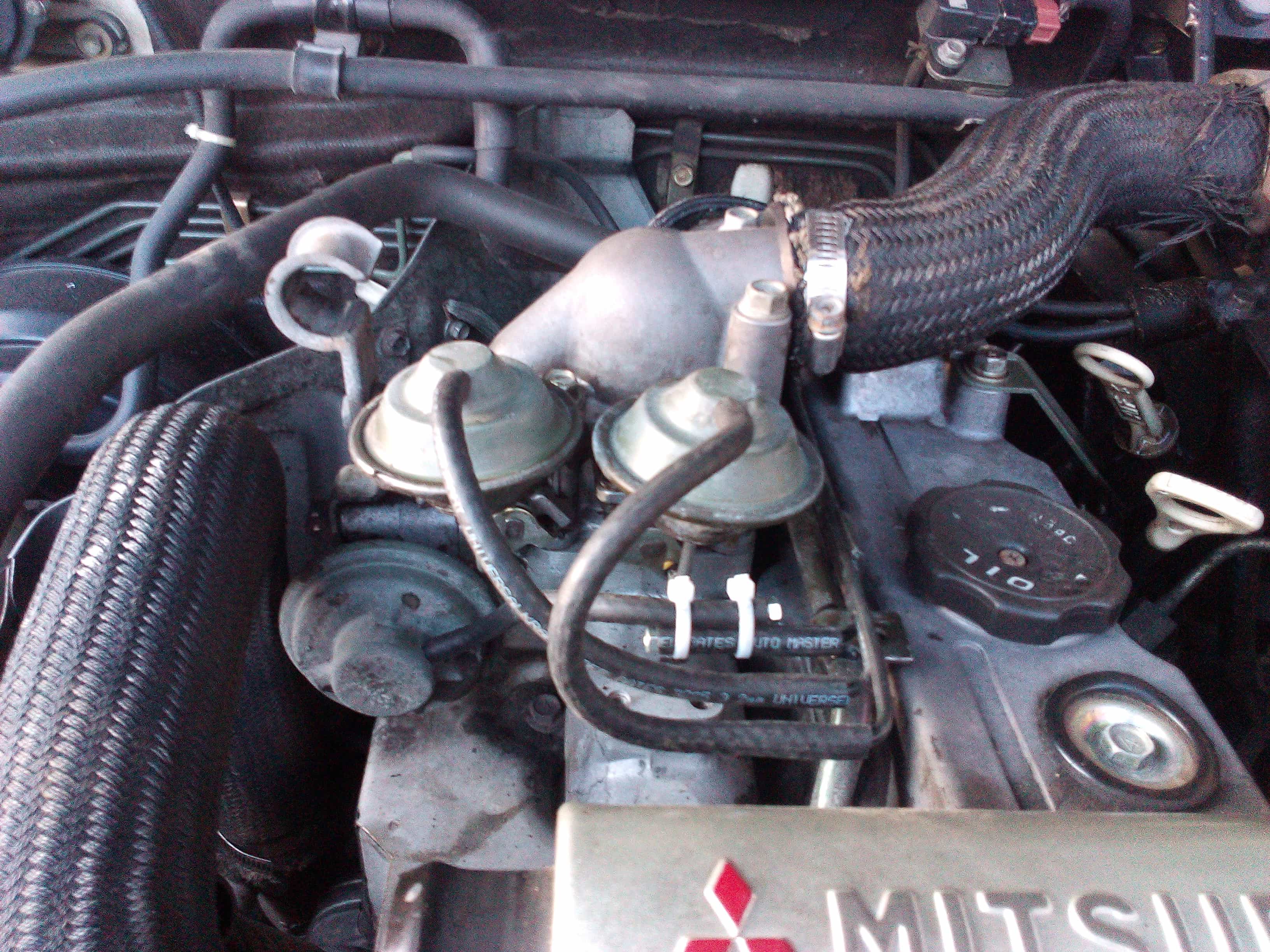

Полез под капот искать в чем же причина. И нашел... Почему я в первый раз после мойки не заметил, не знаю. Блин, слетела маленькая резиновая трубка с вакуумной системы на вакуумный клапан дросселя. Почему из-за такой мелочи такие кардинальные изменения в работе двигателя произошли я так и не понял.
Резиновая трубка слетела, т.к. была короткая и от напора воды ее сдуло. Пришлось из-за состояния менять на новые.
Еще заметил, что такая трубка идет на клапан EGR, но она заглушена болтом, я сделал как должно быть. Но, заметил, что двигатель тяжелее работает даже на холостых! В итоге снова заглушил. Думаю вообще снять этот клапан и поставить заглушку.

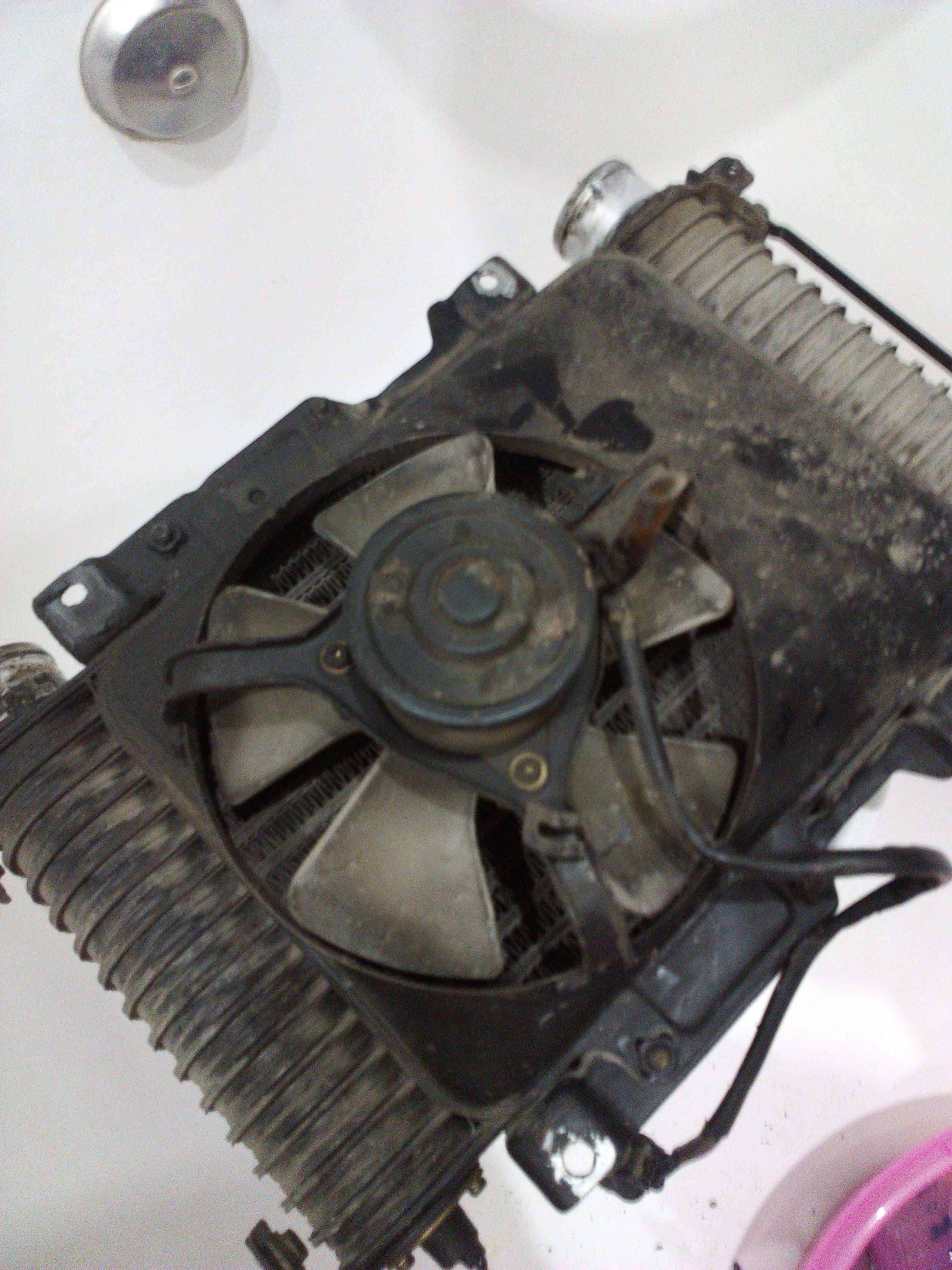

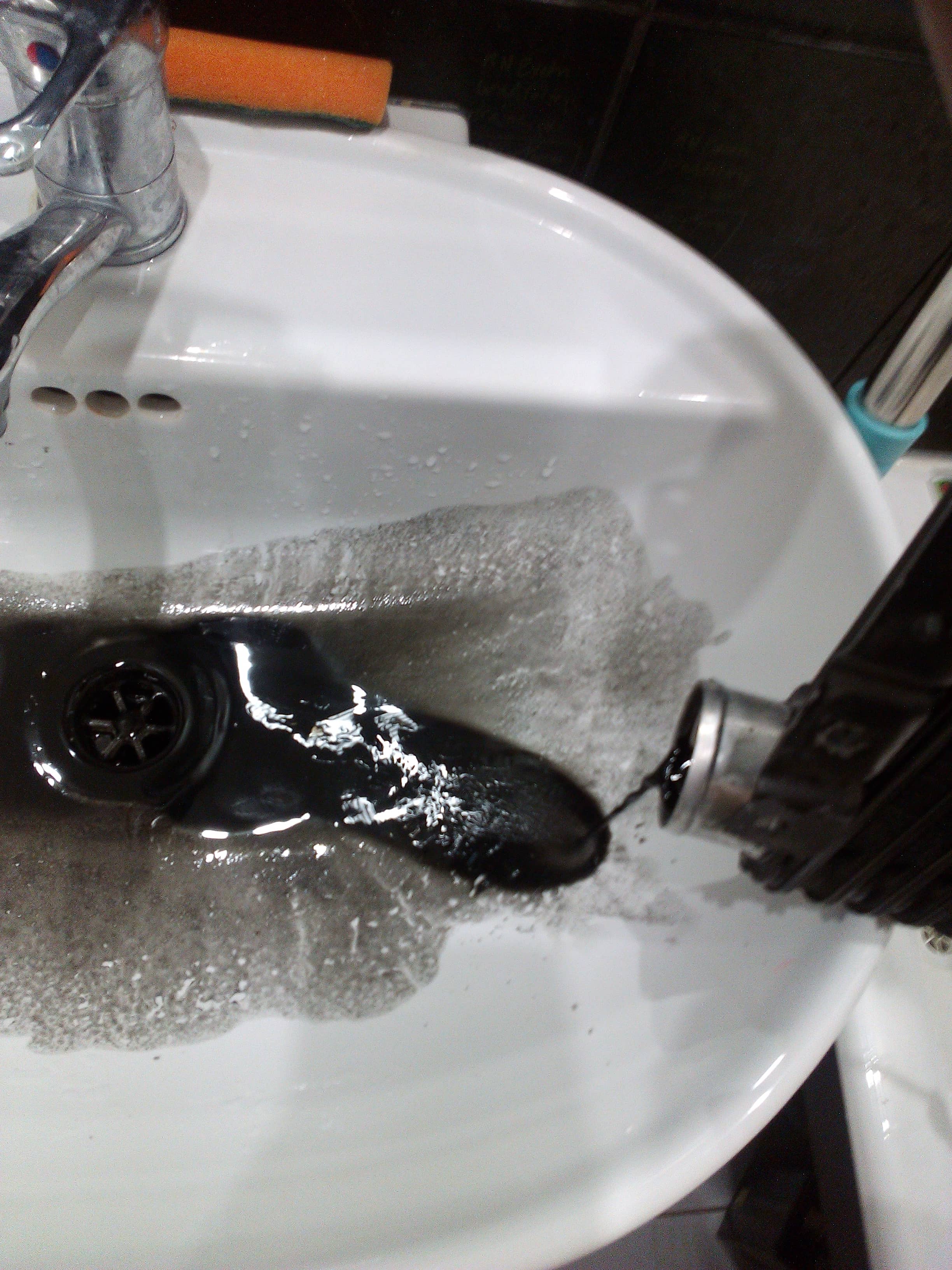

А двиг решил помыть, потому что масло закидывало из под интеркулера, сопливил патрубок на выходе. При резком газе, он раздувался, его разлохматило и давило масло с воздухом. Снял интеркулер и ужаснулся, потащил домой промывать. Промывал уайт-спиритом, 3 литра ушло, а потом еще много раз горячей водой с "фэри". Сливалась черная масляная жижа с сажей.
При снятии интеркулера обнаружил сгоревший моторчик вентилятора и не работающий датчик температуры...
