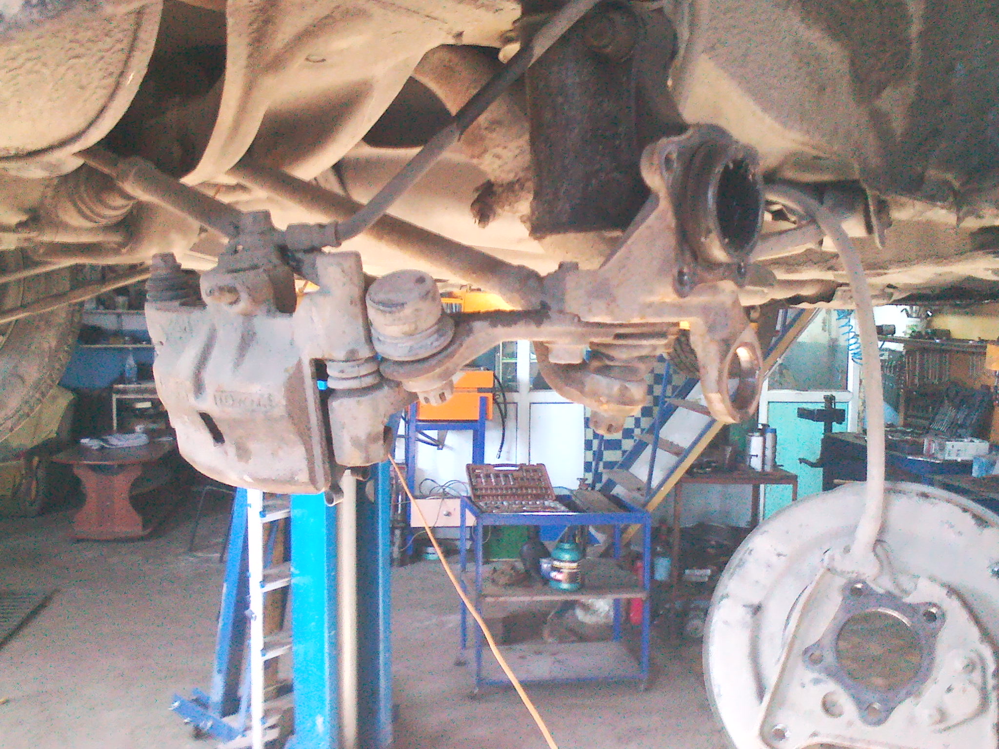

закончил с восстановлением задней подвески!!!!шаровые которые впрессовываются в ступицу действительно подходят от ниссана.но немного длиньше.шаровая-рычаг НЕ ПОДХОДИТ ОТ МАРКОВ!!!разница в межцентровом по болта 10мм.пошёл к токарю и вот результат.стоимость новой такой 6580р.стоимость ремонта 500р.цена CBN30 900р.

не понял почему шаровая от марка не подходит? что значит "разница в межцентровом по болта 10мм"
а мелкая ступичная шаровая ставится без обточки по диаметру?

Привет.межцентровое-это расстояние по центру по креплению болтов.у висты-98мм.а у марков-88мм.малая шаровая встала на ура.

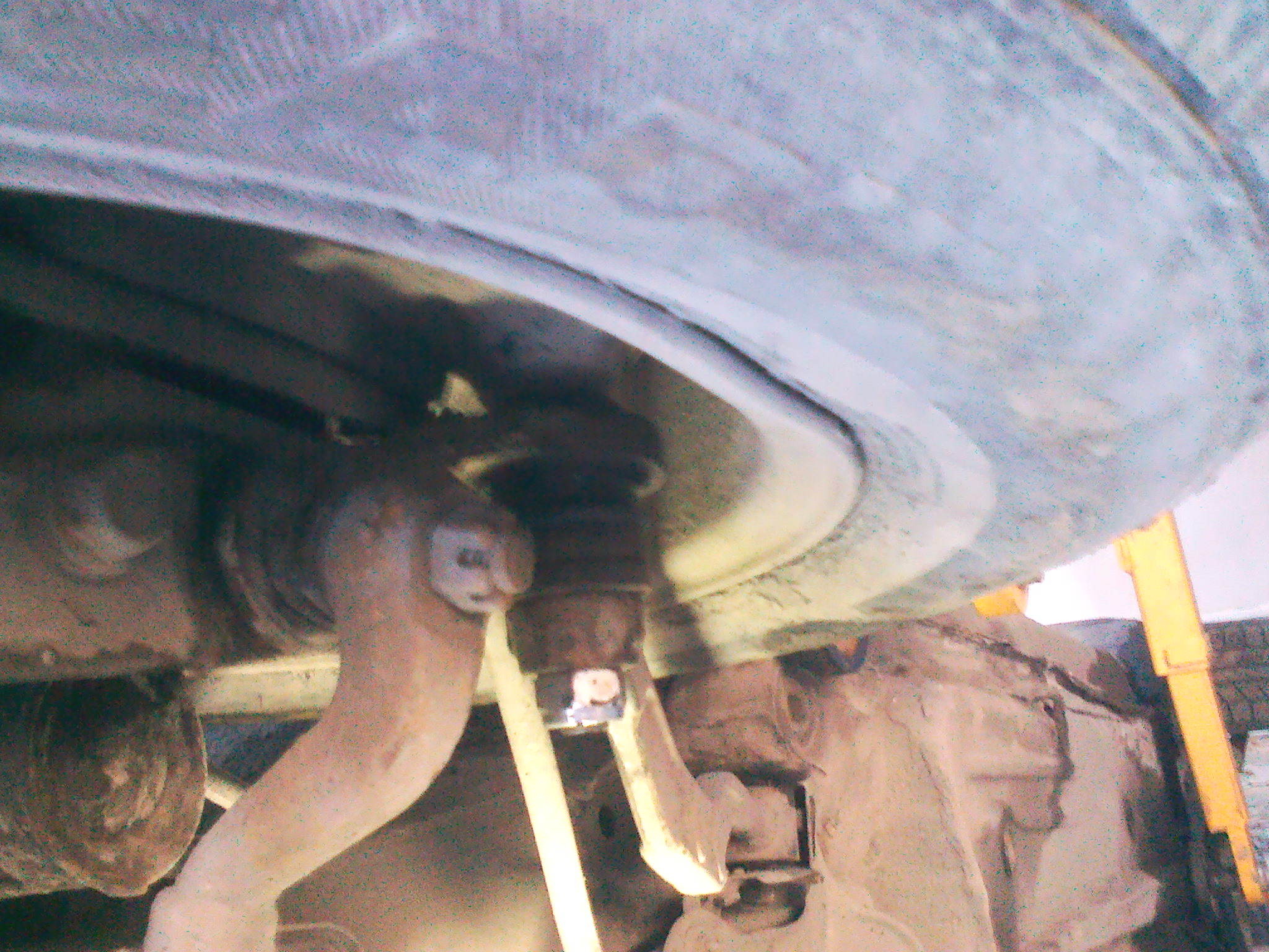

сейчас добавлю фото замены малых шаровых-CBN30.посадочное немного длиннее оригинала-пыльник не зажимается!помогло резиновое кольцо,на фото видно.
