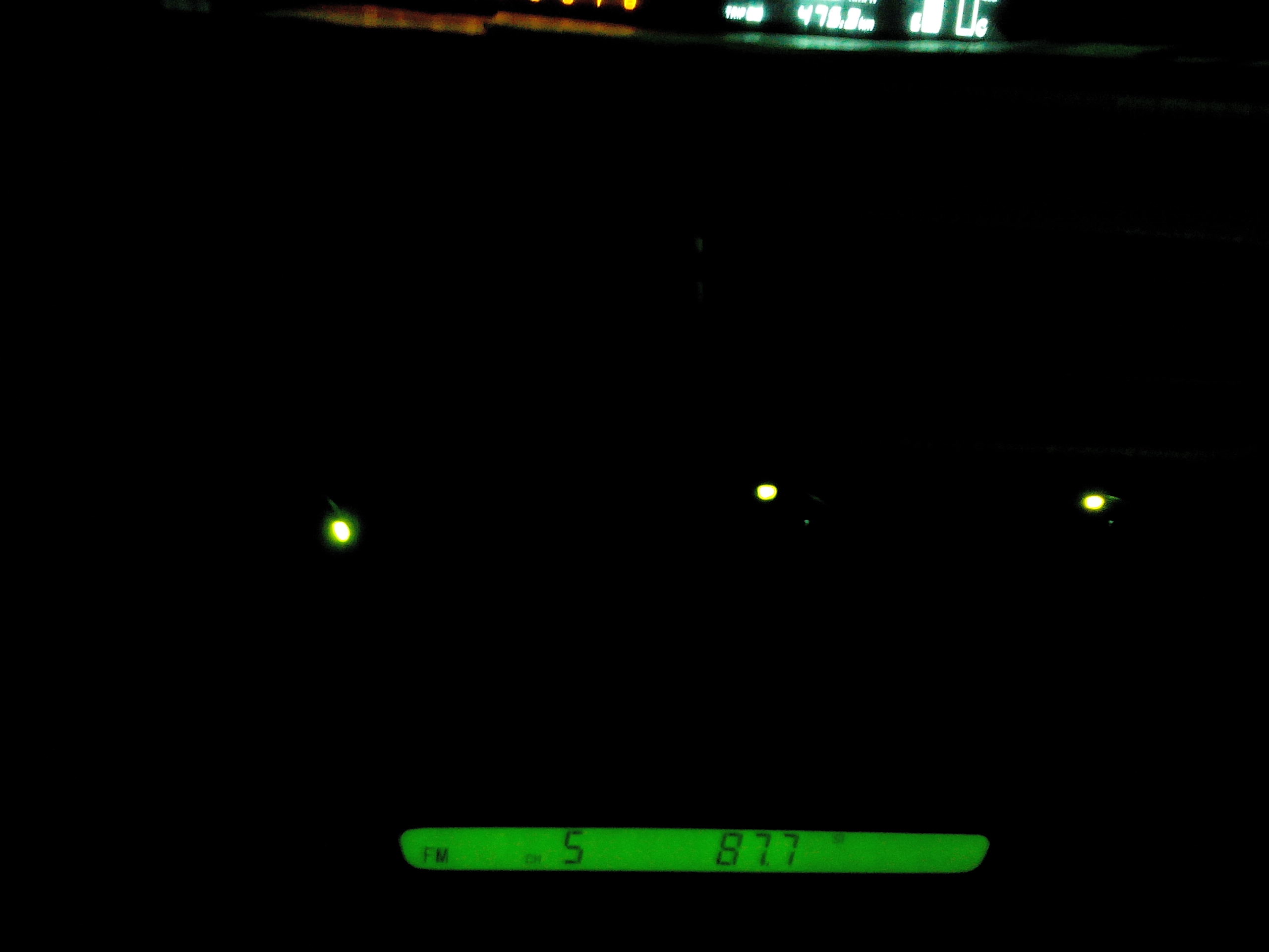

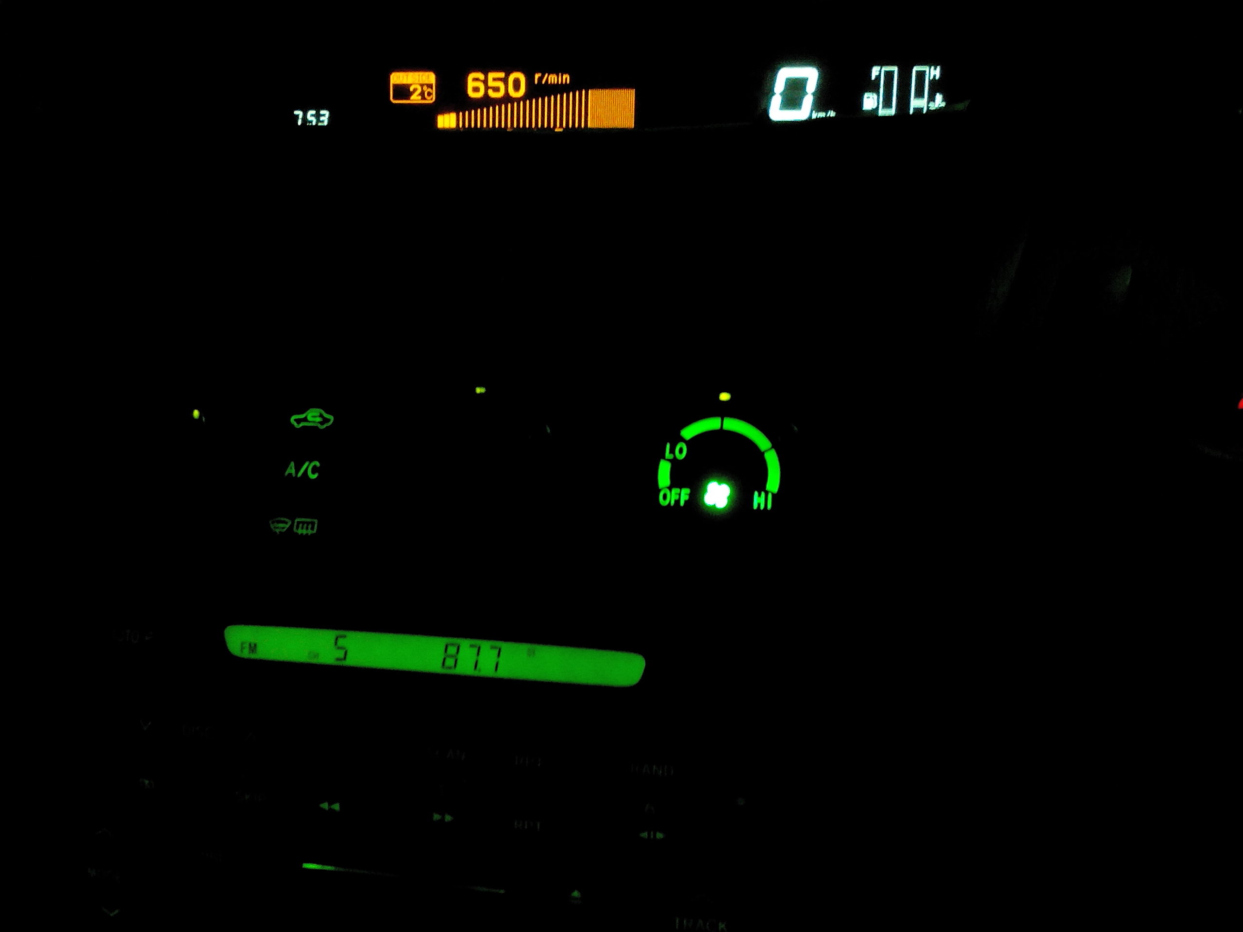

Хрень какая-то нарылась.
Вчера до электрика не добрались( долго ковырялись с ходовой и пр).

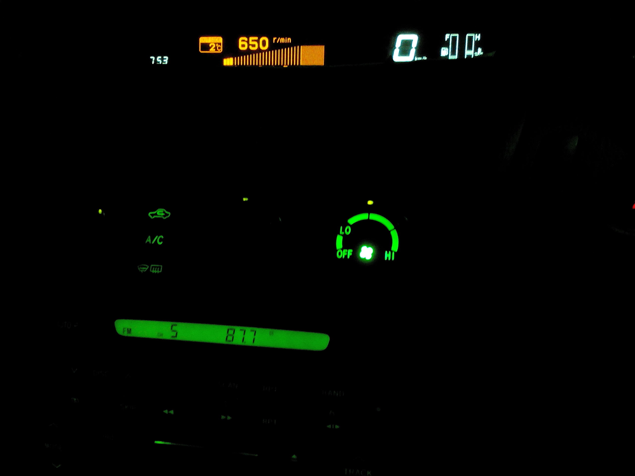

Но это явно не лампочка. Подсветка, то горит, то не горит, то моргает. При этом периодически моргает или выключается панель за рулем, то нормально горит.
Не зависит от дороги, в смысле может и на ровной дороге устраивать светомузыку, а может нормально гореть.
Ща попробую фотки вставить
Добавлено спустя 2 минуты 23 секунды:
Получается, как-то так.
Второе фото сделано при выключенных габаритах, поэтому 3 кнопки не горят. Когда вырубается, то 3 кнопки подсвечиваются, а на ручках регулировки только метки горят.
Вот, блин, объяснила(((
IMG_20160327_195344.jpg [ 199.81 КБ | Просмотров: 7237 ]
IMG_20160327_195435.jpg [ 187.94 КБ | Просмотров: 7237 ]
 Заголовок сообщения: Re: Подсветка на регуляторах климат-контроля *V50.
СообщениеДобавлено: 28 мар 2016, 03:00
Судя по первому фото, есть подозрение что сгорели 2 лампочки на левой и средней рукоятках БУКК (блок управления климат-контроля).
Судя по второму фото, плохой контакт на фишке подсветки на БУКК.
Сзади там их 3шт., которая из них, не скажу, надо смотреть схему в букваре.
Проще будет снять сам блок, отсоединить все 3 фишки, заменить 2 сгоревшие\проверить лампочки, а потом хорошо зачистив\протерев контакты на фишках (пыль, смазка, окисление и т.п.) плотно их вставить до щелчка фиксатора.
Должны тогда будут гореть все и без миганий\отключений.
:smoke: ...

А почему тогда иногда моргает, выключается панель за рулём? Она же не связана с БУКК? Тем более, моргают и отключаются не синхронно.
Или просто так совпало, а болячки разные?

Скорей всего, кроме сгоревших ламп где то подмыкает, нужно прозванивать проводку! А это точно к электрику.

У меня такую же цветомузыку устроили китайские светодиоды низкого качества установленные в подсветку панели приборов. Две левых у Вас уже сгорели, а подсветка правой ручки и индикаторов АККП вот-вот "накроется". Сильно подсвеченный центр крутилки говорит о использовании источника света с малым углом рассеивания, как у светодиода. Возможно я не прав.

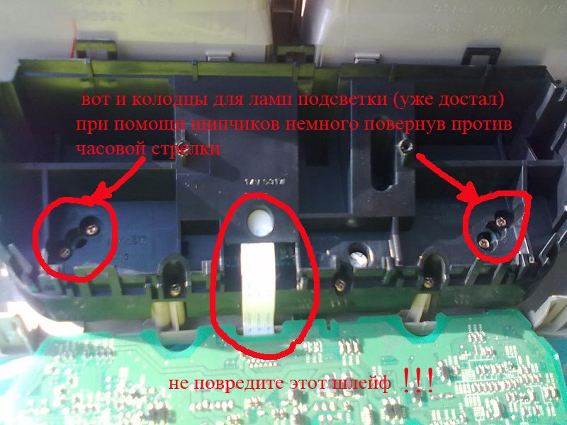

Всем привет, а у меня не горит зеленая точка на регулировке температуры, если сильно нажать на кольцо горит, отпустил потухло.. Было у кого так? Если да то как снять кольцо? Спасибо!)))

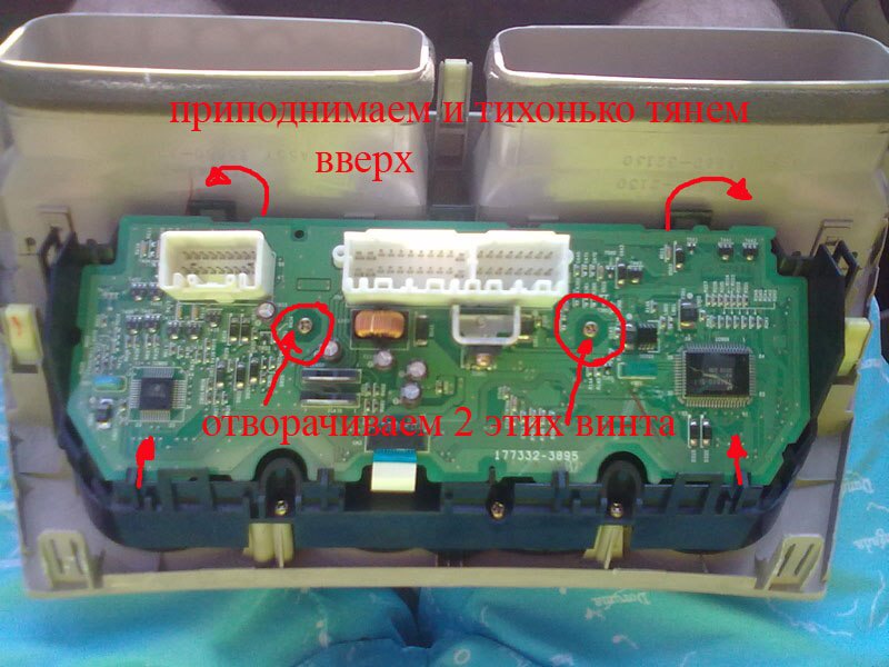

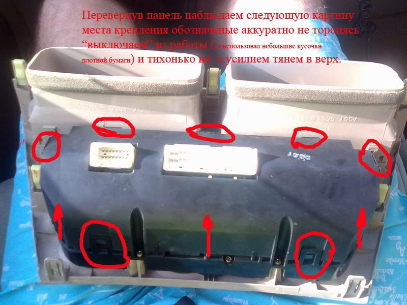

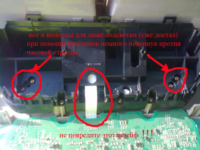

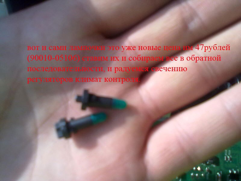

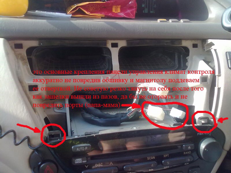

Доброго времени суток) Кольцо так не снять, чтобы добраться до лампочки, нужно полностью вытащить всю панель http://www.vistaclub.ru/img/001315.jpg, с внутренней стороны аккуратно всё разбирается и раскручивается, меняется лампочка и будет тебе счастье))

P.S. ставьте лампочки, LED долго не выдерживают почему-то. В радиотоварах продают в отделе радиодеталек. Стоят копейки, брал по 15р.

Оставлю здесь, на всякий случай)
image.jpeg [ 80.28 КБ | Просмотров: 7064 ]
image.jpeg [ 131.94 КБ | Просмотров: 7064 ]
image.jpeg [ 132.1 КБ | Просмотров: 7064 ]
image.jpeg [ 132.07 КБ | Просмотров: 7064 ]
image.jpeg [ 127.54 КБ | Просмотров: 7064 ]
