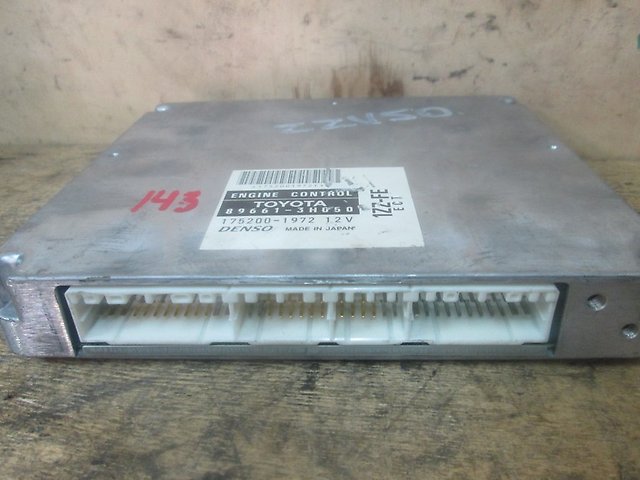

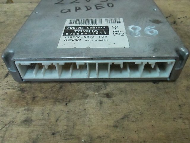

Вот сравни,разъемы как я понимаю разные
Добавлено спустя 2 минуты 2 секунды:
Верхний рест 32010,нижний 050.Остается выяснить какой всетаки стоит на 99г.
Добавлено спустя 8 минут 57 секунд:
Сегодня двигатель помыл,завтра гляну какой комп стоит.
