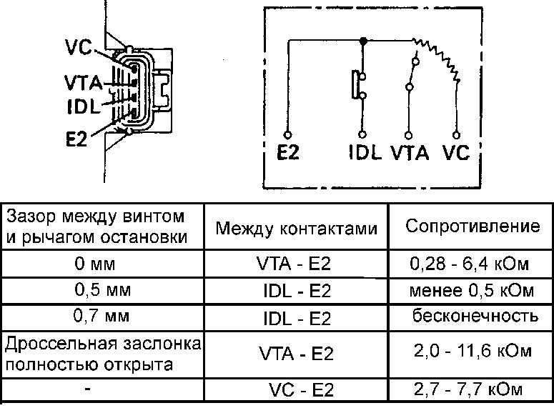

Проверь настройку датчика положения дроссельной заслонки. При снятии шланга МАР двиг должен заглохнуть.
датчик ДПДЗ.jpg [ 52.32 КБ | Просмотров: 2304 ]
