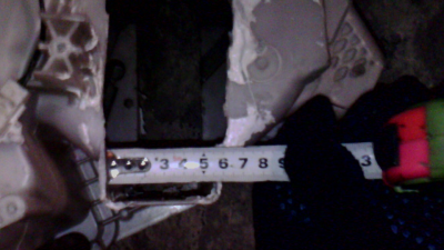

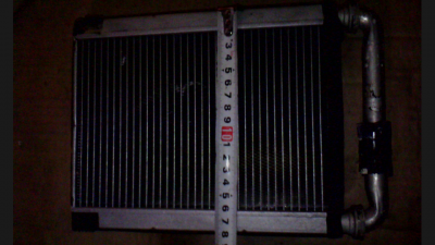

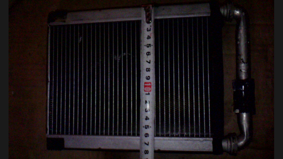

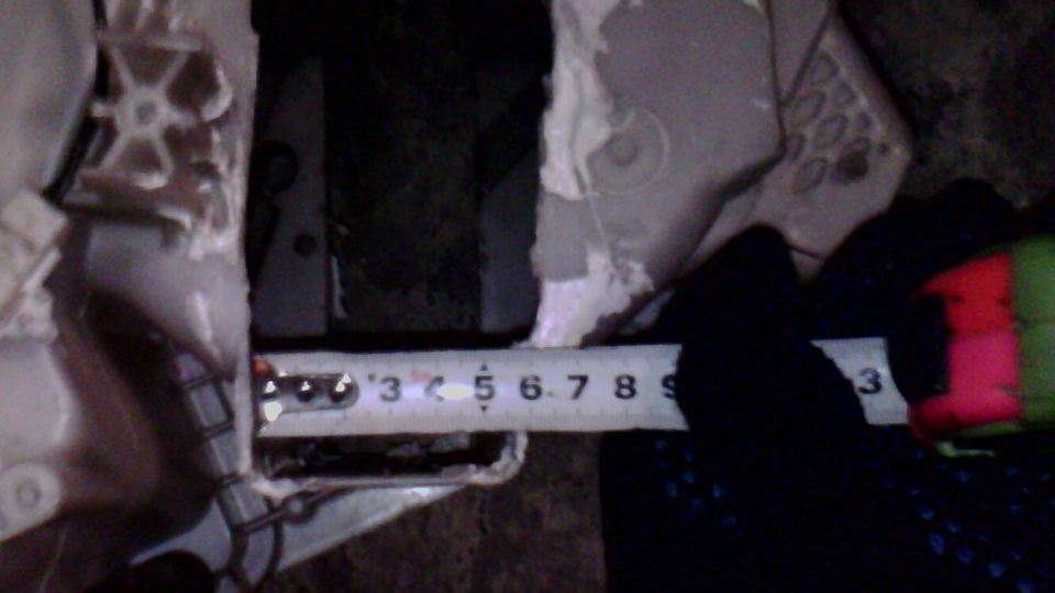

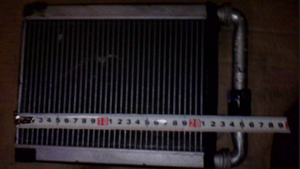

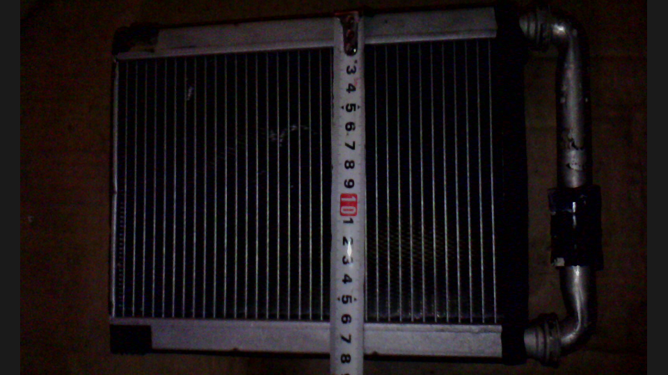

Надеюсь эти фото, сделанные кнопочным телефоном, на улице, в -30*С, ночью,(извиняюсь за качество) окажутся достаточно информативными. Корпус разбит в хлам, больше 50 по ширине пихать не стоит.
Комментарий к файлу: Корпус печки от моей sv-50. Стенки целые, но тонкие
макс ширина.png [ 659.02 КБ | Просмотров: 2563 ]
Комментарий к файлу: Стоял изначально такой.
родной1.png [ 685.93 КБ | Просмотров: 2563 ]
Комментарий к файлу: Радиатор от Vista zzv-50.
родной.png [ 690.99 КБ | Просмотров: 2563 ]
