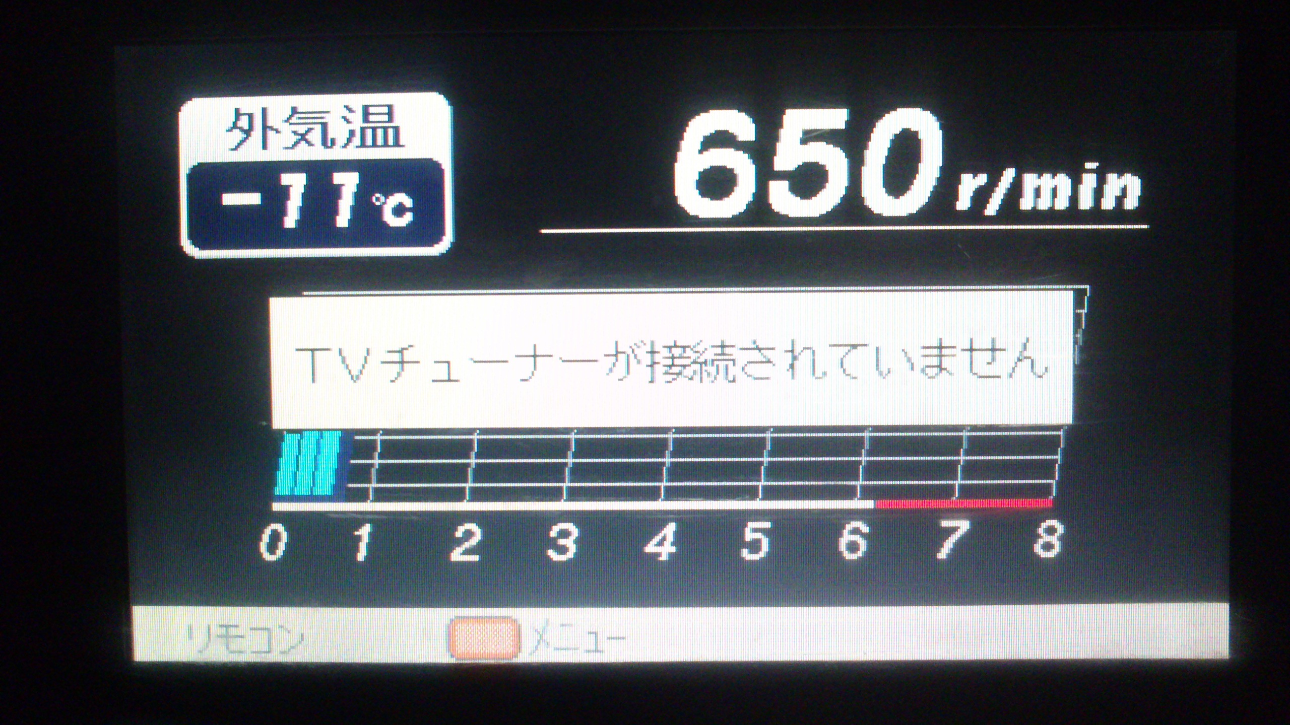

Дорестайл. С наступлением морозов вот такую картинку выдал мультик при нажатии на кнопку TV. :dash: Снял магнитолу, вытащил-вставил разъемы, тоже самое проделал и с тюнером. Преды все целые.
Это неисправность магнитолы или тюнера?

Тут гадать нет смысла. Если перевести что написано на япОнчерском, то наверняка будет прямое указание на неисправность.
Попробуйте воспользоваться темой тут на форуме про переводы с яп.языка.

Снова снял вчера, вытащил фишки, вставил обратно... но тюнер не стал прикручивать, включаю - работает. Прикручиваю тюнер на место - НЕ работает :lol:
Оказалось, что при установке тюнера на место из-за коротких проводов в районе фишки провода изламывались и контакт где то терялся... Надо прозванивать каждый провод..
