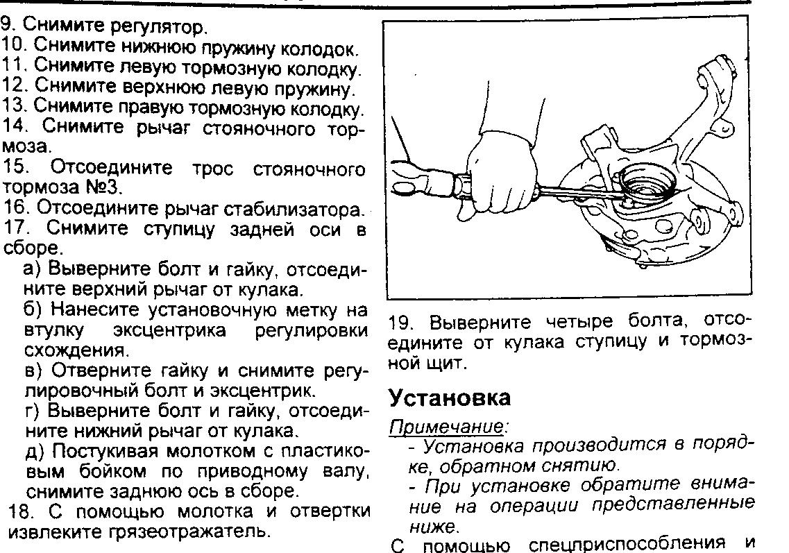

А книги нет?
ступица.jpg [ 224.7 КБ | Просмотров: 2547 ]

Устройство. Грязеотражатель уже извлечен
P1020737.JPG [ 144.5 КБ | Просмотров: 2526 ]
