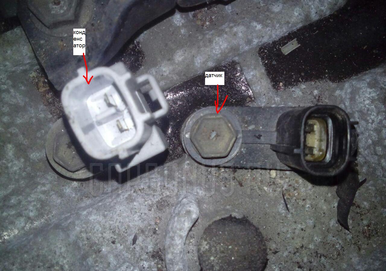

Парни подскажите пожалуйста может ли через датчик скорости акпп выкидывать дикстрон на ружу и как проверить его исправность. Двигатель 1ZZ

Если датчик такой (справа), то из под него может.
Надо аккуратно отсоединить фишку проводки, открутить болтик крепления, слегка покачивая вынуть датчик вверх из посадочного места в корпусе АКПП, заменить резиновое колечко-манжет на датчике и поставить потом все на место.
Вероятно повреждена прокладка, вот из под него жижа и сочится.

Ну как, посмотрели? Прокладка целая?
датчик и кондей АКПП 1ZZ.jpg [ 166.96 КБ | Просмотров: 1351 ]
