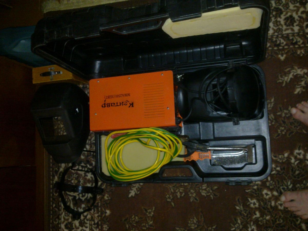

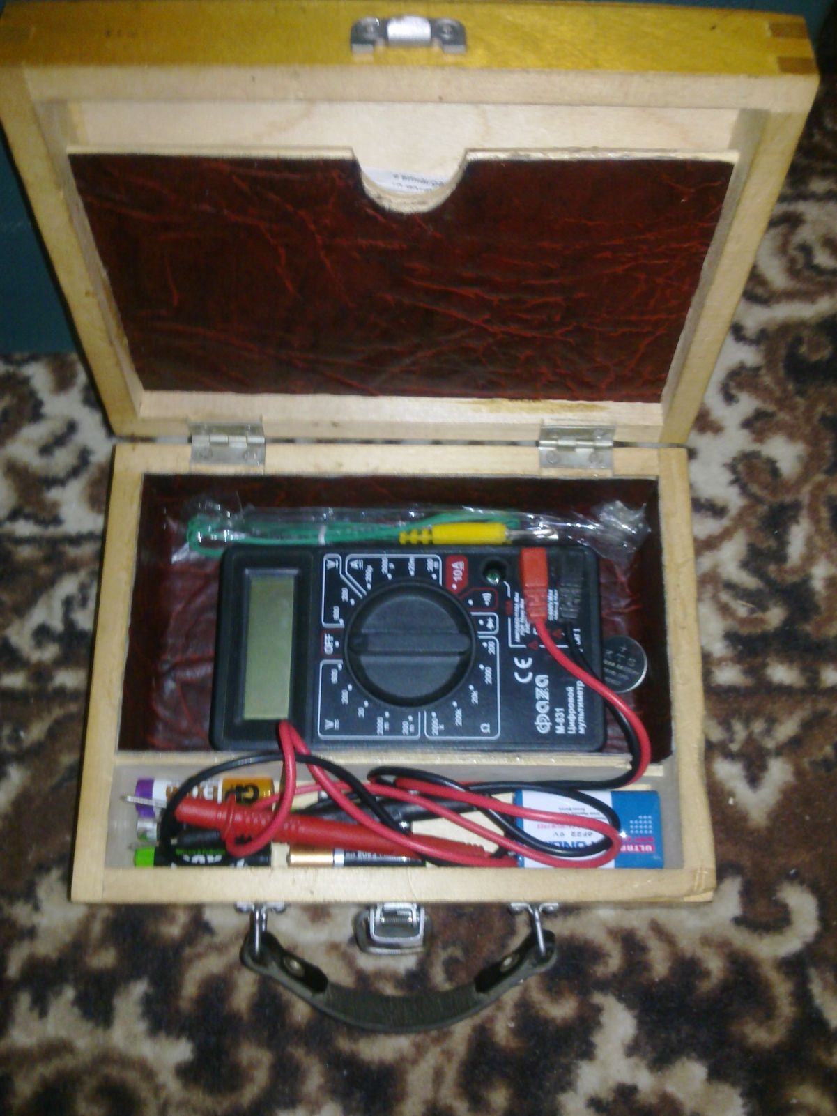

Пока жена в Иркутске в больнице, ( пить уже устал ) от скуки забабахал несколько тревожных чемоданьчиков. Инвертор сварочный с принадлежностями втюхал в чемодан который нашёл на свалке, там ещё скрыто две пачки электродов влезло. Болгариус свой втюхал в коробас от шуруповёрта, кто-то тоже выкинул. Не подумайте что я помоишник какой-то, для мультиметра вообщё коробочку забабахал, обклеил винил кожей.

Ага, хорошие чемоданчики, :good: , особенно с мультиметром, в магазине такой не найти. Аудиокниги хорошо время убивают, плюс можно ещё попутно что-нибудь мастерить.
 Заголовок сообщения: Re: Своими руками.
СообщениеДобавлено: 11 дек 2015, 09:07
Для своего мультиметра тоже ищу хорошую коробку, до сих пор не нашел.

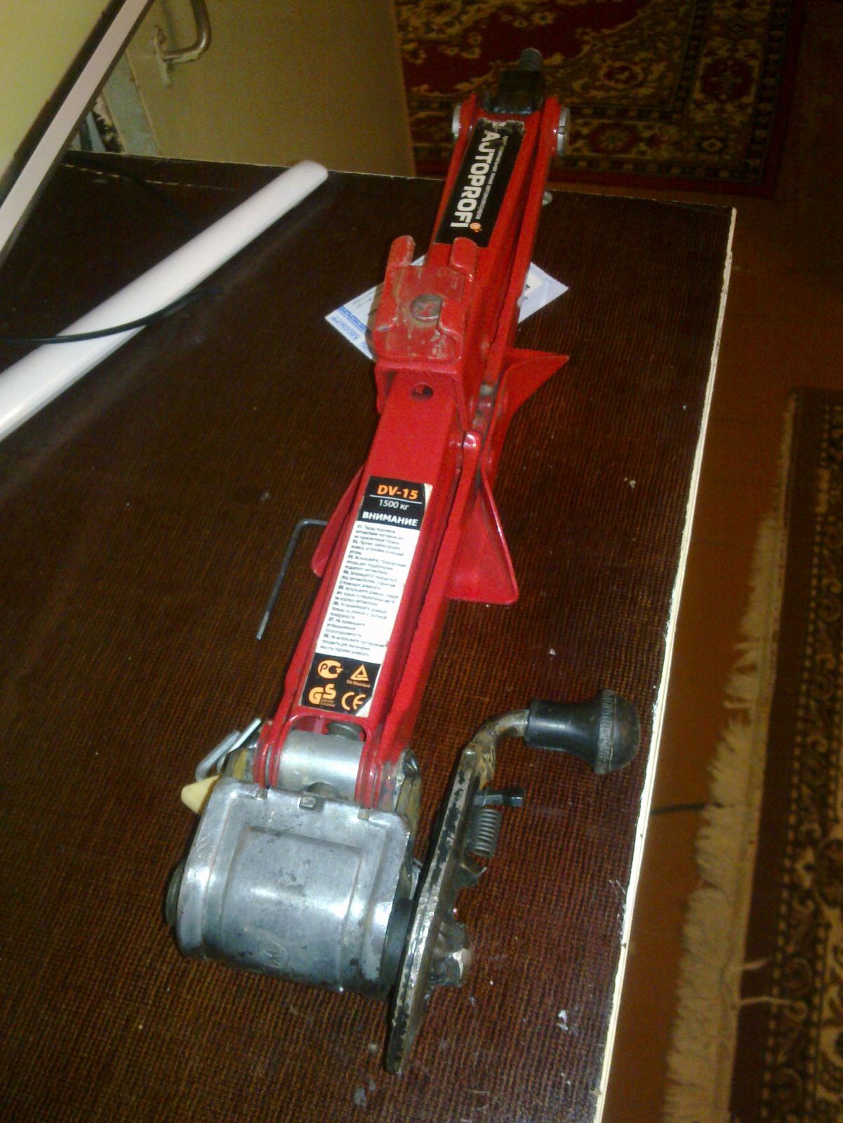

Опять поиздевался над домкратом, из трёх один. Усилие на подъём небольшое, маленькой этой ручки достаточно. Редуктор и винт от жигулёвского домкрата, трещётка от газелевского.

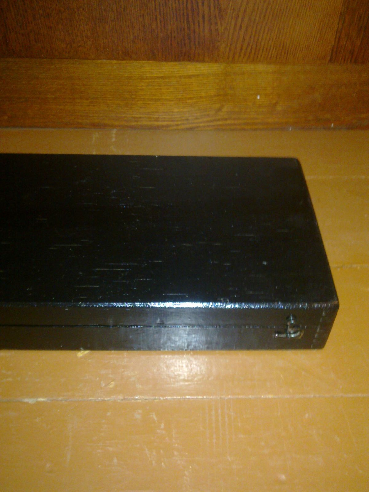

Упорядочил наконец все свёрла. Коробочку покрасил и обклеил паралоном. Теперь не матыляются. Вот кстати мой домашний самодельный сейф с инструментарием. Дурная голова рукам покоя не даёт.

Про домкрат, у меня новый такой был (может не такой, но красный точно) сложился набок при первом подьеме авто на горизонтальной площадке. Хорошо машину в яму не уронил, и машина на меня не упала, сейчас всегда подстраховываюсь чурочкой или хотя бы снятым колесом.

Не любят перекосов ромбы и всякого рода винтовые домкраты. После того как сложился родной, купил этот на 1.5 тонны. Хана ему пришла почти сразу. В переделанном винт и гайка от жигулёвского, мощнее на много, на перекос не так чувствительно.

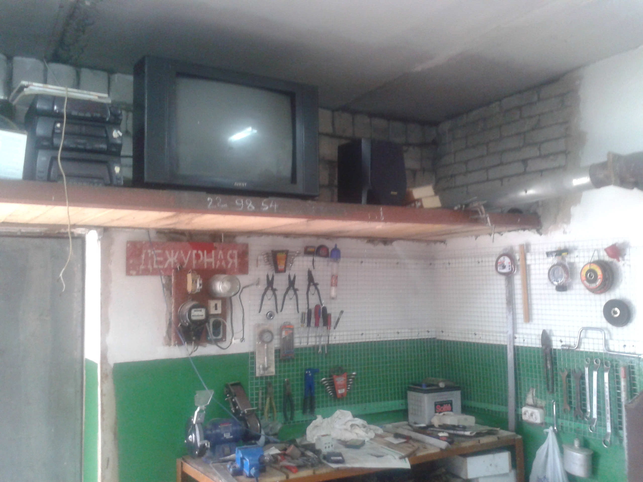

Я сверла в гараже в бруске 100х100 расположил, вертикально, в гнездах, ну и рядом с каждым гнездом выжигателем размер нанес, чтоб долго не искать. Еще стеллаж с инструментами из сетки-рабицы на стене замутил, где-то рублей в 500 все встало и пару часов работы.
рабочее место.jpg [ 1.13 МБ | Просмотров: 3032 ]
