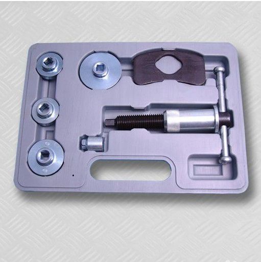

Вот такой наборчик у знакомого есть для цилиндриков тормозных.
Предлагал бате купить, смется, говорит: струбцинкой проще.
:smile: ))).
