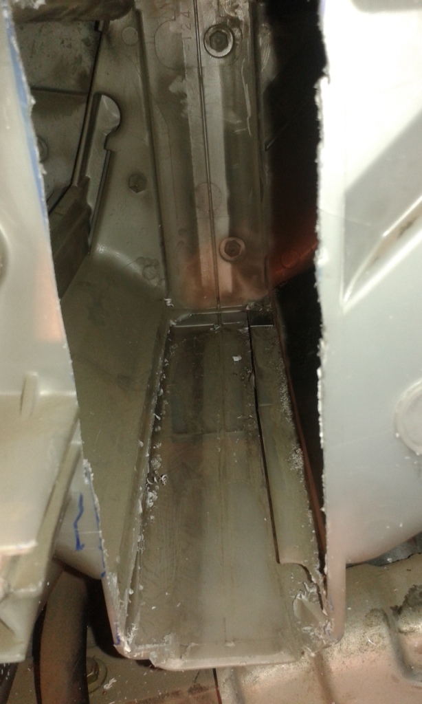

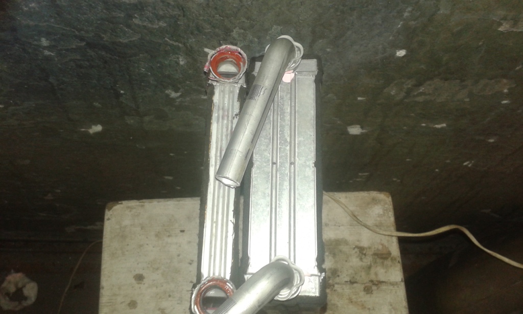

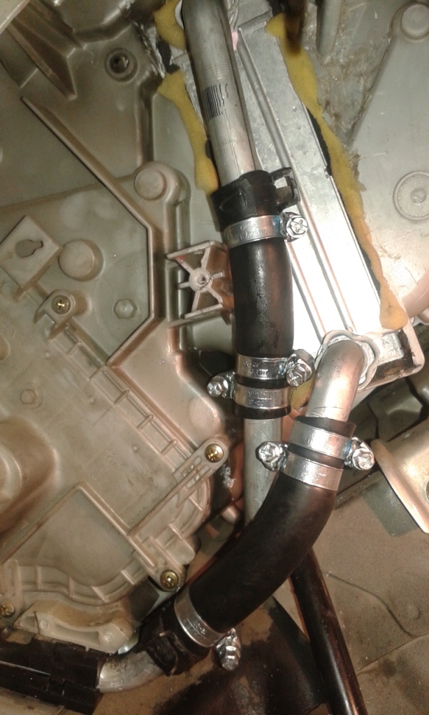

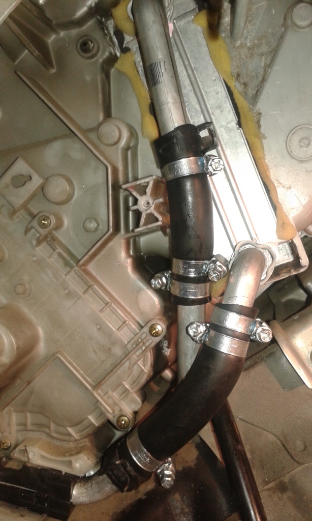

Доброго времени суток всем форумчанам). Прочел я весь форум, конечно же меня интересовало тепло в салоне и оно пришло :good:. Сомнений небыло в выборе радиатора, преобрел от Ипсума АСМ 21, Вот и я добрался до клавиатуры, чтоб оставит здесь свой отзыв. В певую очередь, хочу написать всем кто хочет модернизировать печку свою, я всем советую прочесть весь форум и у Вас не возникнут вопросы не вчем...В ходе чтения форума, я бы сказал, народ по несколько десятков раз задают одни и те же вопросы, хотя на них есть по несколько одинаковых ответов, только немного раньше). ЛЮДИ ЧИТАЙТЕ И НАЙДЕТЕ - это было предисловие)))
Тепло, как выше написал пошло и не просто тепло, а жара невыносимая :roll: еще, как специально на улице, практически 0 градусов. С выбором радиатора ушло много времени. Опять для начинающих, при его поиске (я про Ипсумовский), спрашивайте (если по телефону ищите), что бы были обязательно выводящие трубки, а не откусаны по самое нехочу (если Вы конечно без развальцовки хотите), я два раза ездил и приезжал нисчем. Причем по телефону продавцы в основном нехотят заморочится, сходить на склад, найти его и посмотреть, им проще ответить: А как вы думаете их(радиаторы) привезти реально с трубками, их переломать все можно, они длинные...... и все, таком роде.
Модернизация у меня происходила все стандартно как у всех, пишу сейчас обозжеными и расцарапанными пальцами, все мышцы болят, колени горят :twisted: но это того стоит. Производил я всю операцию один, примерно часов 6, не торопясь :threat: :smoke: :roll:. Вырезал отверстие в корпусе полотном ножовки по металлу, в нутри направляющие я вырезал стамеской, да, корпус печки нериально хрупкий, но все обошлось. Заусенцы, как и все форумчане я в конце поправил пояльником. Радиатор вошел с третьего раза, немного поправлял некоторые стороны, куда упирался. Опять же все стандартно, как и у всех Виста-Ипсумовцев и Газелевцев)), отпилил старые трубки, соединил шлангами Вазовскими и хомутами, хомуты поставил по 2 шт на каждую сторону, знаю по 1 хватило не выкидывать же, герметиком не мазал, еще с контрактного остались родные хомуты на трубках в конце были, пружинного типа остальные нашими...Долго я промучался с воздушными пробками, заехал на гору 45 градусов, но никак, в общем все решилось стандартными способами, описывать в подробности не буду, весь форум исписан про это...
Отдельное спасибо охото сказать форумчанам, те кто проделал огромную работу, для того чтобы вот это все было, и было хорошо. Andrey 27 - основателю темы, у которой нериальная эволюция :D , Serj55ru - основателю, родоначальнику Виста-Ипсумовского варианта-респект, vlad-&-slav - не пожелаю Вашего горького опыта некому :suicide: , но как говорят, на ошибках учатся, а Ваши ошибки помоему весь форум избегал))) Александр171 - кучу полезных моментов есть от Вас, и конечного же уже другу Litroman1 :beer: - подсабил расходниками и подтолкнул меня на замену печки))).
Фотоотчет выложу чуть позже, если конечно он нужен...

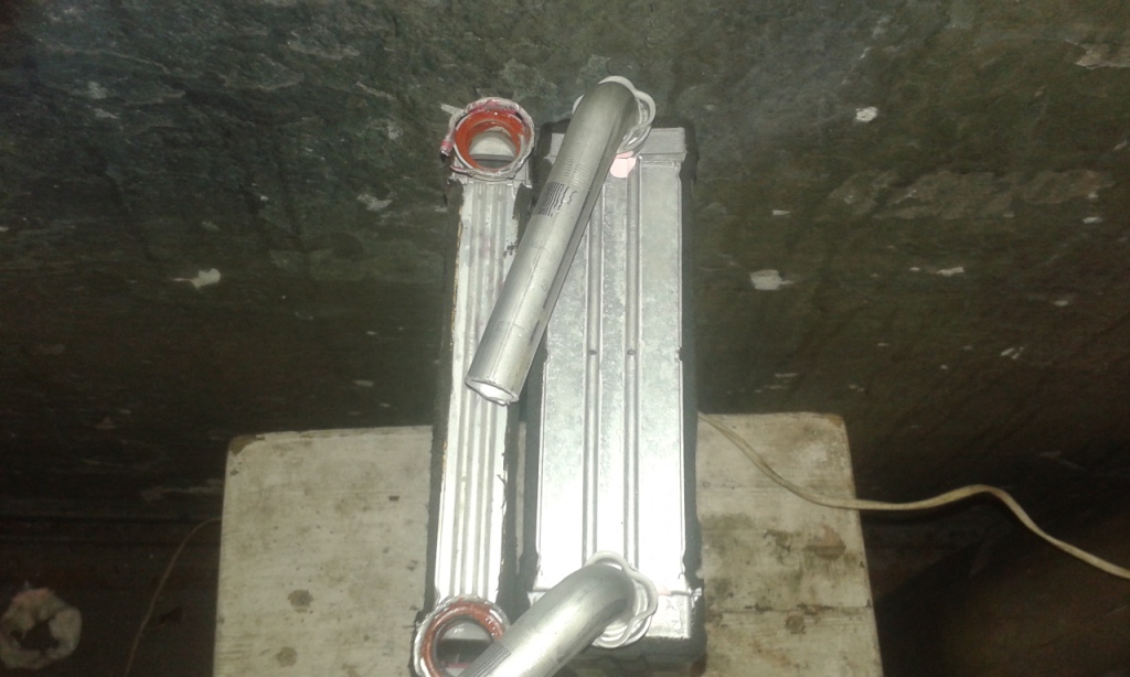

Вот небольшой фото отчет, хотя таких фото море на форуме...
Добавлено спустя 16 минут 8 секунд:
продолжение
Комментарий к файлу: конечно толщина заметна, да и ощущения в салоне))
1.jpg [ 190.24 КБ | Просмотров: 2463 ]

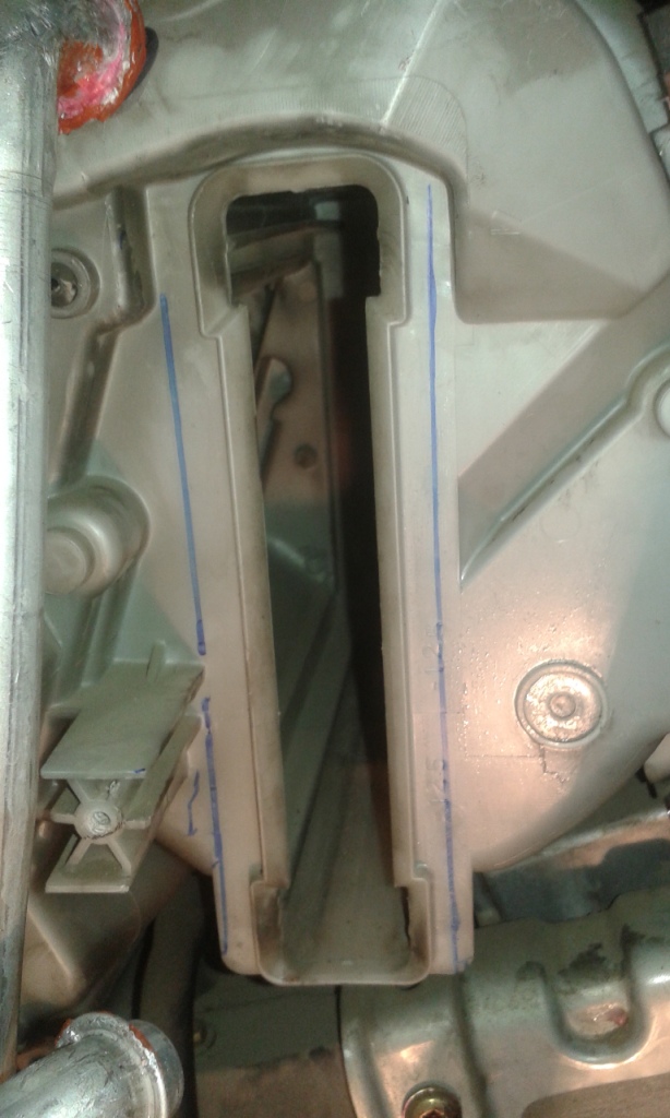

Комментарий к файлу: во стандартное место, разметил под примено 56 мм
4.jpg [ 189.94 КБ | Просмотров: 2463 ]

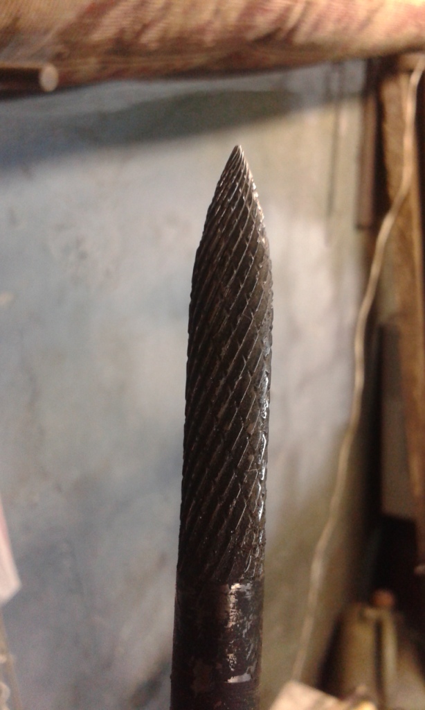

Комментарий к файлу: работал такой фрезой, но особо не помогла, только внешнюю стенку, немного подправить
77.jpg [ 171.86 КБ | Просмотров: 2459 ]
Комментарий к файлу: в процесее
88.jpg [ 180.27 КБ | Просмотров: 2459 ]
Комментарий к файлу: ну и вот результат
5.jpg [ 231.5 КБ | Просмотров: 2459 ]

Для Сергей ZZV,я смотрю соединения старого радиатора на герметике были, не текло?
