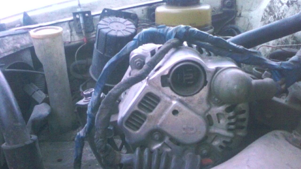

Добавлено спустя 6 часов 36 минут 44 секунды:
IMG_20151127_161657.jpg [ 90.46 КБ | Просмотров: 1119 ]
IMG_20151127_161803.jpg [ 85.58 КБ | Просмотров: 1119 ]
пробовал прозвонить: 1.на картинке не совсем понятно который из 3-х разъем L (фото разъема прилагаю, укажите пжалста где на фото какой разъем). 2. Фишки нет провода по цвету не подходят(видать уже меняли) может они у меня перепутаны местами? 3. при включенном зажигании на всех 3-х проводах примерно 11,5вольт, при выключенном на одном примерно 12в, на другом 0в, на третьем 2,5в. 4. пробовал прозвонить один провод звонится на предохранитель ALT 100A? второй на предохранитель ALT-S? Куда идет и где звонить 3 провод не нашел. Если можно ответте пжалуста подробно для чайника где что и как найти концы ( в электрике я практически 0) кстати зарядка есть 14,5-14,8В

СообщениеДобавлено: 27 ноя 2015, 21:07
Сообщения: 12742
SilverSS писал(а):
Благодарю попробую прозвонить, отпишусь
Схема похоже переделана, поэтому два варианта, либо по схеме до 92 года с лампочки приборки через предохранитель CHARGE на L, либо по схеме с 92 года с лампочки приборки на L. А может вообще самопальное подключение. Постоянное 12 идет на S, 12 которое при включении зажигания на IG. Вообще здесь не по теме пошло, ссылку на тему я давал выше. И на фото есть наклейка на генераторе, там схема разъема.
