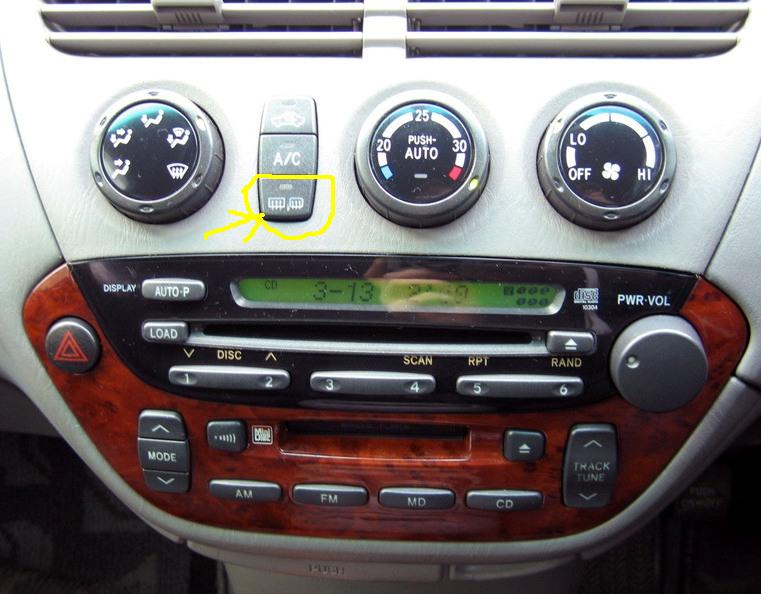

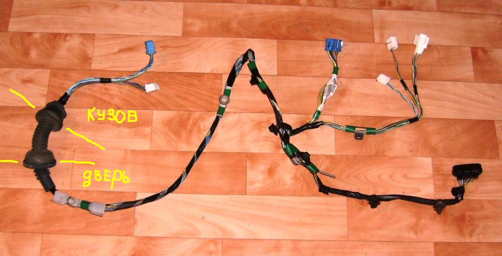

sv 50 у меня сломаны оба зеркала 5 контактных, если я поставлю двери в сборе с 7 контактными, подойдут ли по дверным фишкам и будет ли работать обогрев???
"Язык твой - лев, дашь ему свободу и он тебя убьет"
 Заголовок сообщения: Re: Замена бокового зеркала заднего вида
СообщениеДобавлено: 26 янв 2016, 02:38
По дверным фишкам - подойдут.
Дело в том, что фишка зеркала втыкается в соотв-ю фишку на двери, которая стоит под обшивкой двери и уже соответствует фишке зеркала. Дальше вся проводка от всех электроприбамбасов двери собирается в единую косу замотаную в черную изоляцию, через отверстие в переднем торце двери она идет в отверстие в кузове. А вот дальше, проводка расходится.
проводка двери FR.JPG [ 101.39 КБ | Просмотров: 3028 ]
А вот что касается вопроса: будет ли работать обогрев зеркал? То тут надо смотреть провода на самой машинке и сравнивать с электросхемой для данной комплектации (с подогревом).
И еще.
Чисто визуально все отличие комплектации с обогревом от комплектации без обогрева, состоит в наличии значка "обогрев зеркал" рядом со значком "обогрев заднего стекла" на нижней 3й кнопке на панели КК (климат-контроля).
Вот смотри на фото.
121213.jpg [ 71.48 КБ | Просмотров: 3028 ]
Тут как раз 2 значка есть, т.е. этот блок управления КК на фото предназначен для комплектации с обогревом зеркал.
:smoke: ...
